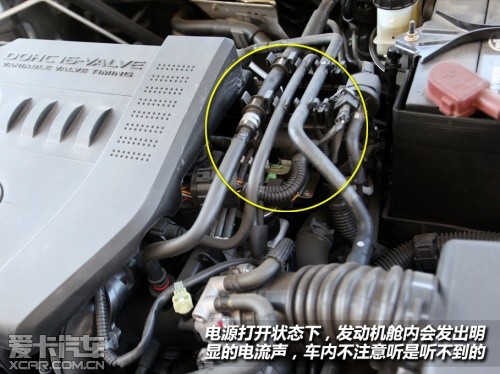

    我正在车内等人,那天室外很安静,接通电源正在研究行车电脑功能。耳旁却总传来“嗡”的声音,接触过电路的人很清楚这是电流通过的声音。打开机舱盖,声音由图中所示位置传出,不知是元器件损坏,还是其他原因导致,但当时给我的印象却是很糟糕。

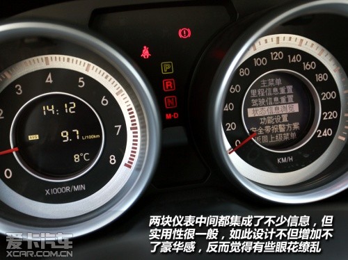

    回到车内继续研究行车电脑,发现提供的选项的确不少,信息功能量也很多,但能够带来实际作用的却寥寥无几,通过左侧的转向灯杆和右侧的雨刷调节杆分别控制左、右仪表盘内的功能区,有些繁琐,这么设计不但增加不了豪华感,反而有画蛇添足之嫌。

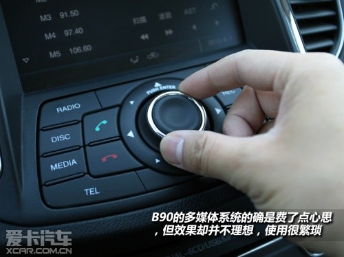

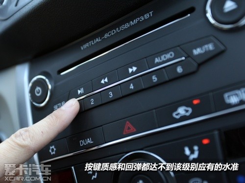

    能够看出,多媒体的确费了设计人员不少心思,系统的内部功能也足够齐全,可惜操作使用上有些繁琐,适应几天之后发现依然不顺手,看来这不属于适应问题。按键质感达不到这个价位车型应有的水准,阻尼偏硬、旋钮生涩。

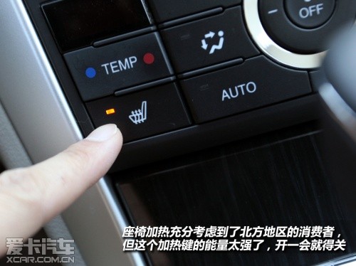

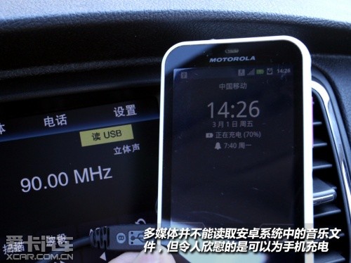

    外接USB无法与内置安卓系统的手机进行多媒体连接,之前我们尝试过苹果系统也未果,但插入U盘后却很快被识别读取,只能说这套多媒体系统还不够智能,不过值得欣慰的是这个接口可以给手机进行充电。另外,座椅加热绝对是充分考虑到了北方地区的消费者,但这个加热的级别过于强大了,所以如果不想让屁股如坐针毡的话,还是只加热一会就关比较好。

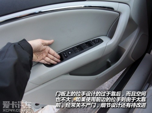

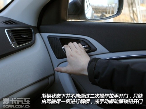

    门板上的拉手设计过于靠后,而且内部只能容下四个手指,关起门来身体的扭转角度过大,很别扭。而前面的拉手设计的又过于靠前,需要很大的力度,而且经常出现关不严门的情况。落锁后,副驾驶并不能通过二次操作拉手进行解锁,只能由驾驶员一侧解锁,或者手动搬动门上的按钮进行解锁。

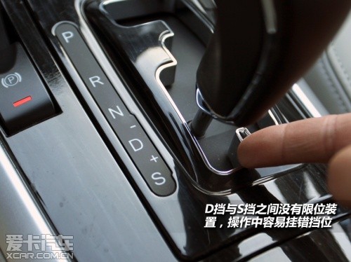

    第一页谈到的变速箱设计问题,N、D、S三个档位之间没有限位装置,操作中很容易将挡位直接挂入S挡,行驶中从S挡推入D挡也容易推入到N挡,虽然对安全构不成任何威胁,但这种设计还是会影响到驾驶心情。

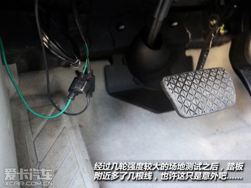

    经过几轮强度较大的测试之后,左脚上方多了几根线,期间尝试着原位放回去,但都无果,不知道这几根线是后期加装还是原厂所为,但这一幕的确让人感到意外,细节管理上希望得以加强。
