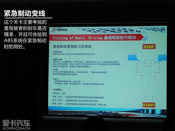

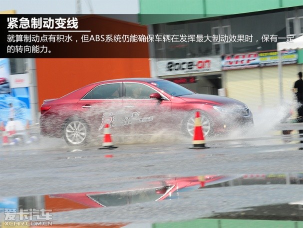

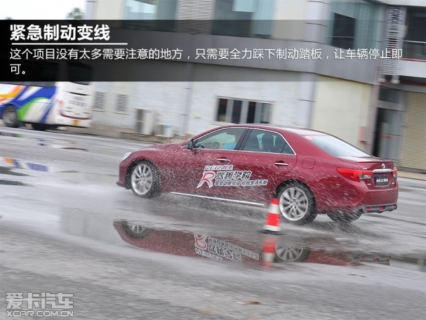

    1.紧急制动变线

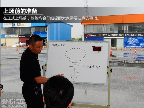

    紧急制动这个看似普通的环节,却常常让人一时间反应不过来,平常大家都习惯轻柔的制动过程,确保车上乘客的舒适性,但在赛车场中,许多时候都会要求使用最大制动力度,有些不适应的学员剎车时“舍不得”一口气将剎车踩到底,导致碰倒桩桶。
    第二个常见的现象,是没有精准掌握剎车点。在高速赛道中,剎车点的掌握相当重要,若是反应过慢,可能会比原定的剎车点晚了十几公尺才开始制动,在这时候很有可能造成行车路线的偏离,因此掌握精准的剎车点显得相当重要。而过早剎车,又会产生还没到指定的停车区域,就已经将车辆停下的窘境,对于此环节的评分也会造成负面的影响。
锐志驾趣学院
    此外,此环节另一个要展现的部分,在于ABS系统的效用。由于华南地区接连一段时日降下暴雨,肇庆赛车场也无法幸免于难,一场大雨过后,场地就会产生积水,在剎车产生抱死、失去转向能力之时,ABS系统即时释放刹车力度,使得轮胎依然保持转向力,避过前方的桩桶,未配置ABS系统的车辆,通常就只能依靠驾驶员的技巧或是运气了。
锐志驾趣学院

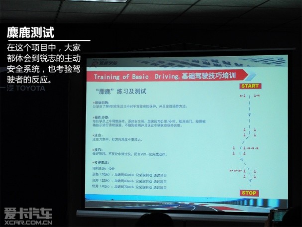

    2.麋鹿测试

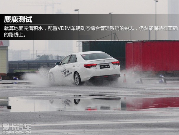

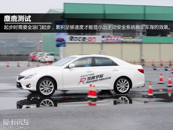

    在麋鹿测试的环节中,最主要能体验到VDIM系统的神奇之处,这套系统整合了刹车(ABS、EBD、BAS)、车辆稳定(TRC或VSC),以及转向(EPS)等三大系统,在锐志家族中只有3.0V车款配置这套先进的系统,不过一般2.5V车款配置的VSC也能够确保车辆的稳定性。这些配置目的就是为了要避免车身在极端的条件下产生转向过度、严重转向不足的现象,并将车辆维持在既定的路线上。
锐志驾趣学院
    本环节体验的车款正是3.0V车款,在体验的过程中,我们可以明显地感受到VDIM是如何将车身稳定下来。在一般情况下,收油并采取快速激烈的转向时,由于重心急速往车头方向移动,车尾的抓地力快速下降,此时车尾特别容易产生大幅偏滑的情况,尤其是后驱车辆会更加明显,VDIM系统将在侦测到车辆即将失控的情况下,介入剎车、动力输出的管制,对于主动安全的提升相当明显。
锐志驾趣学院
锐志驾趣学院
    此外,紧急变线的技巧就是“眼明手快”,在通过转向的提示桩桶时,便需要立即开始转向,若是转向节奏掌握得当,在这个环节中是不需要剎车的,但转向太慢、或是通过速度过快,就必须采用刹车来辅助。而在第一次变线时若没有掌握好路线,往往会增加第二次变线的难度,此时加大方向盘转向幅度,VDIM系统介入会更加明显,甚至可以发现安全带产生预防碰撞的自动收缩,驾驶者还会伴随着二次反打、修正车辆轨迹的动作。一次完美的紧急变线,方向盘转动的幅度并不会太大,VSC也不会大幅度的修正车辆轨迹。
    另外要说明一点,教练特别解释为何要将车辆速度提升到70km/h,因为这个速度是高速公路上遭遇紧急状况后,采取制动措施所到达的速度,而当时速超过80km/h时,危险程度将会倍增。

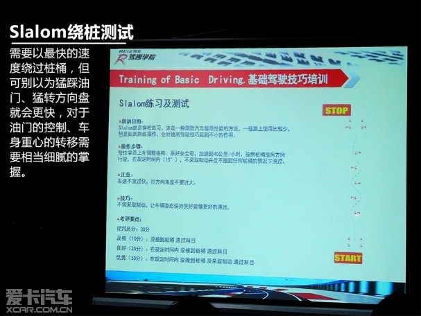

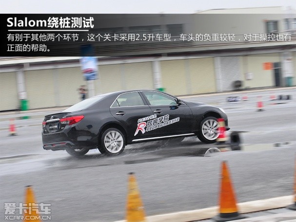

    3.绕桩测试
    绕桩测试相信对爱卡的读者们都相当熟悉,在大多数评测时,我们都会采绕桩的方式来检测车辆的操控性。然而,像锐志这样的中级轿车,藉由良好的车身配重与悬挂几何调校,还能维持车辆的灵活性,再加上后轮驱动设计在连续弯中会更加的俐落。此外,锐志在市场上是一辆家庭轿车,因此在绕桩的过程中,出现较大的侧倾在所难免,不过在重心变换上却仍然快速。
锐志驾趣学院
    虽然锐志是一辆后驱轿车,先天条件较佳,但在绕桩时也必须注意一些事项才能绕得又快又稳。绕桩的诀窍在于不抢快,并且确实掌握油门与转向之间的关系,一般人都会在前两个桩桶全油门绕桩,对于锐志这种马力不算太大的轿车而言,还能够有惊无险地通过,通常到达第三个桩桶时,会开始产生失控的现象,不是产生转向不足,就是产生转向过度的情况。为了挽救这种情况只好利用刹车减低速度,无形中浪费不少时间,又或者是大幅度转动方向盘,致使失控的情况越来越严重。事实上,绕桩仅需要对油门控制细腻些,在到达第三个桩桶时松开油门同时转向,此时因为重心会向车头移动,增加前轮抓地力,车尾则会因为抓地力降低而顺势带出,帮助车头对正出弯点,此时再补上油门,即可快速朝向下一个桩桶前进。这个方式不但是后轮驱动的锐志适用,任何驱动方式的车辆同样适用于这套方式。
锐志驾趣学院
锐志驾趣学院
    总结以上要点,我们可以发现在赛车场中,善用车身重心转移,可以增加车辆的回旋性能,而油门与剎车正是控制重心的“第二个方向盘”。
