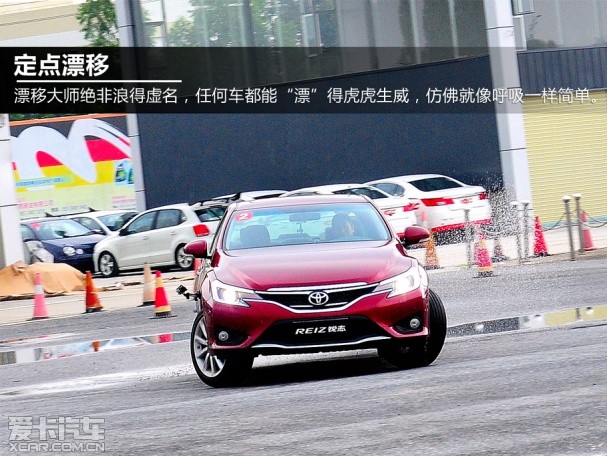

    漂移,看似很难,但想要漂起来却很容易,只需要将爱车装上LSD差速器锁,甚至前驱车拉手剎车也能做出短暂的漂移,但在真正漂移玩家的眼里,这些都不能算是漂移。土屋先生认为最漂亮的漂移是长距离的高速漂移(三挡、速度在100km/h左右),真正的漂移并非失控,而是在驾驶员的控制之下,所做出的华丽动作。

    以锐志2.5V的动力来漂移,事实上是有些不足的,且柔软的悬挂调校,吸收掉一些横向力量,让漂移难度更高,但也因为这种条件,特别能显现驾驶者的技巧。土屋先生在演示时还是让车辆做出华丽的漂移动作,在车外观看好像很简单,但实际轮到自己操作时却又是另外一回事了。

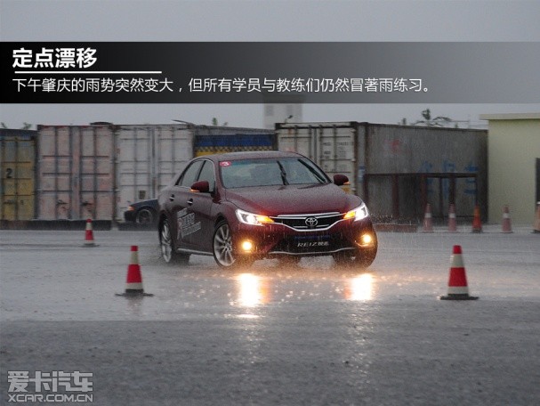

    虽然一个下午的练习对于漂移而言是有些不足的(有教练表示,他花了20天才能做出完美的定点漂移),但仍有学员展现出过人的天份,在大雨中完成定点漂移的指定项目。
