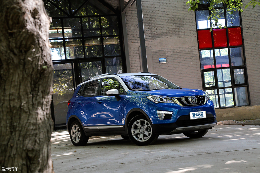

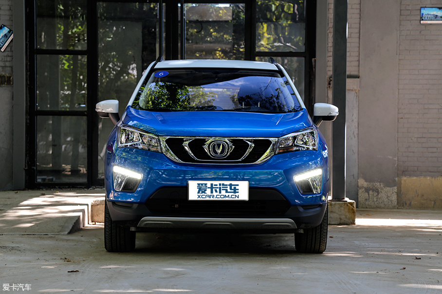

  小巧、圆润的外观,配以时尚的蓝、白色涂装,让长安CS15看起来非常抢眼。而这也是它最大的亮点之一。不过,这种配色与外观轮廓,似乎与雷诺卡缤有些相仿。
CS15评测体系长安CS15的外观设计时尚,相信能得到很多年轻消费者的青睐。
CS15评测体系白蓝搭配的车身涂装非常有辨识度,相信这一配色的车型会十分抢手。

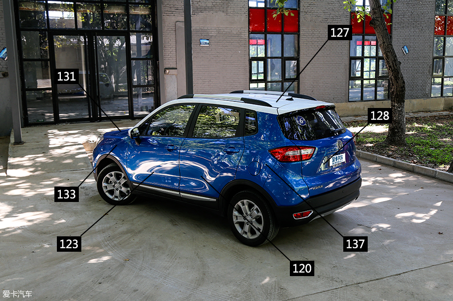

CS15评测体系经测试,长安CS15的车身平均漆面厚度在130μm左右,整体表现与合资车型相当。

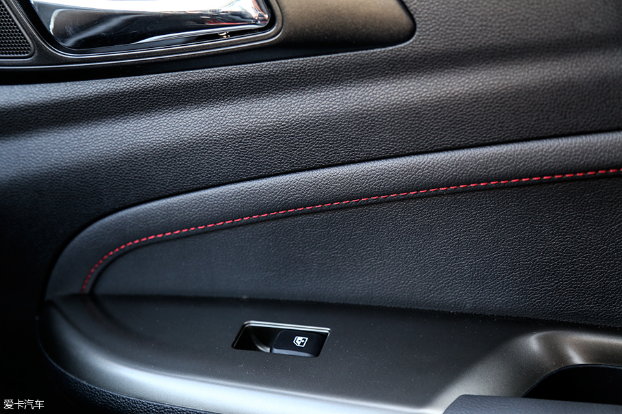

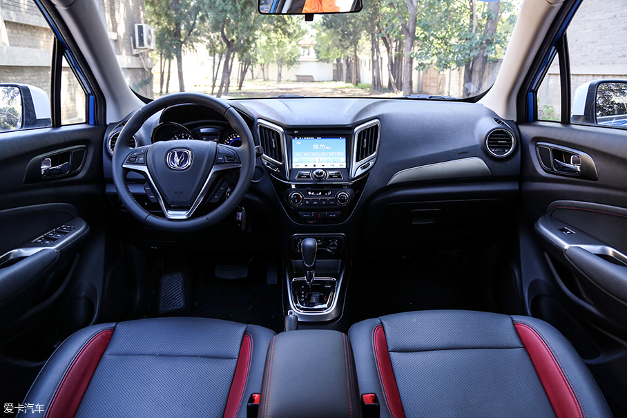

  内饰设计并没有太多亮点,不过相比我们印象中的中国品牌车型,的确有了大幅度的提升。比如出色的质感以及对于细节的处理,完全可以与合资品牌车型一较高下。
CS15评测体系内饰设计延续的长安的风格,虽然亮点不多但做工值得称赞。

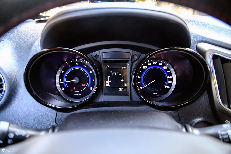

CS15评测体系双炮筒的仪表盘十分动感,显示效果不错。
CS15评测体系对于细节的把握,中国品牌早已颠覆了我们的想象,甚至远超某些合资品牌。

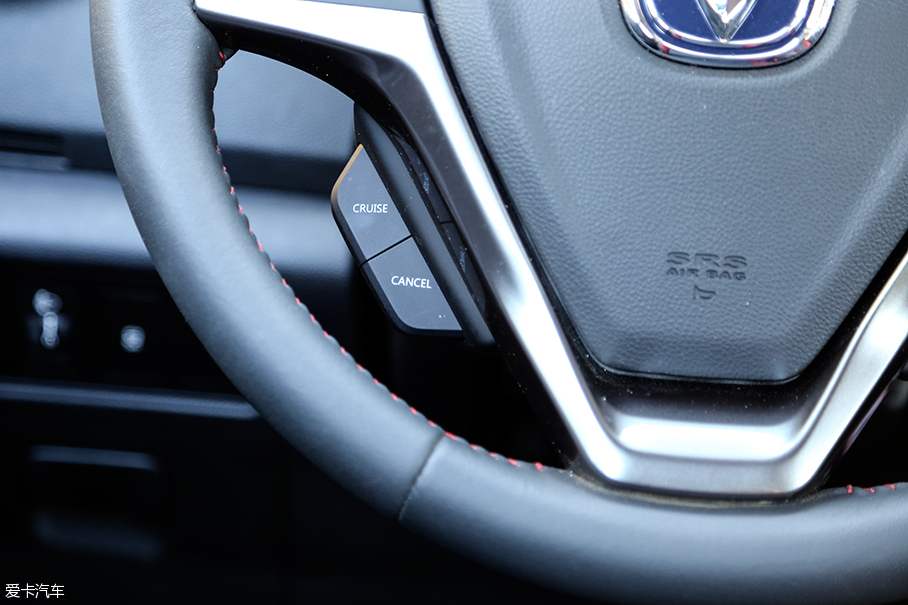

  对于一款不足8万的小型SUV来说,配置上确实不会有太多亮点。不过像定速巡航、GPS导航以及日间行车灯等功能,让高配的长安CS15更具竞争力。
CS15评测体系对于一台8万以内的小型SUV来说,配置绝对不是它的强项,但长安CS15还是尽量做到最好。如定速巡航、倒车影像等功能都出现在了顶配车型中。
