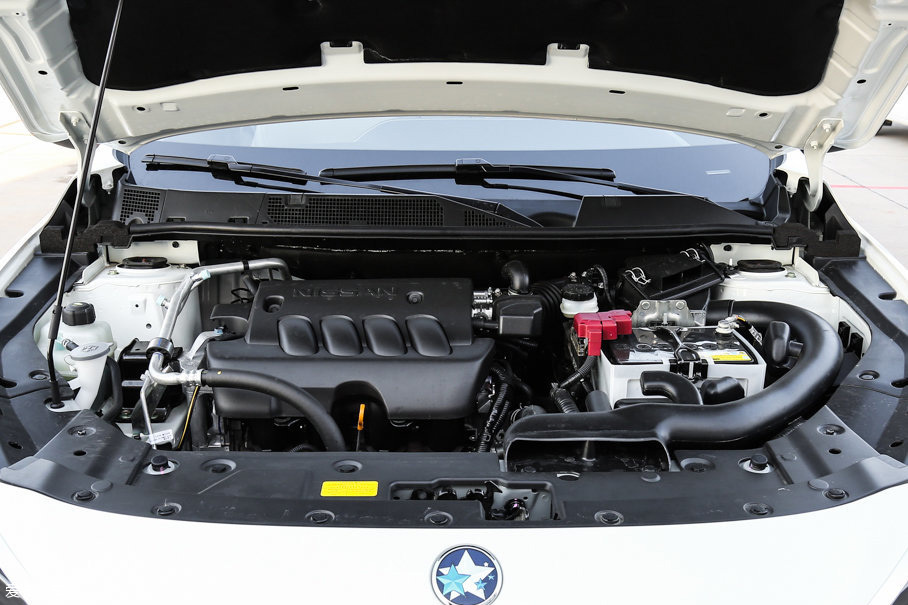

    通过车辆的动力参数,我们便不难看出启辰T90并非主打动力性能。这台来着日产的MR20 2.0L自然吸气发动机大家以及十分熟悉,其最大功率106kW(144Ps)/5200rpm,峰值扭矩198Nm/4400rpm。虽然参数上中规中矩,但我们要知道启辰T90要比大多数使用这台发动机的日产车型更大更沉。
启辰T90启辰T90使用的2.0L自然吸气发动机最大功率106kW(144Ps),峰值扭矩198Nm。虽然动力参数上符合2.0L自然吸气发动机的平均水平,但是相比于车辆的自重来看,不算不上出众。
启辰T90启辰T90所使用的XTRONIC CVT变速箱也同样来自日产,和发动机匹配的相当默契。

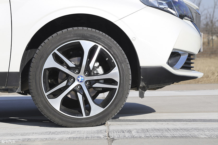

启辰T90本身北京寒冷的冬天就对车辆的刹车测试并不有利,而启辰T90在这样的环境下,依然交出了37.2m的100km/h-0的刹车成绩,可谓相当出色。
    启辰T90所使用的优科豪马GEOLANDAR系列轮胎,轮胎尺寸235/45 R19,这样的尺寸放在同级别车型之中还是相当具有影响力的。
启辰T90启辰T90使用了优科豪马GEOLANDAR系列轮胎,轮胎尺寸235/45 R19,这套轮胎更加偏向舒适性以及燃油经济性。
