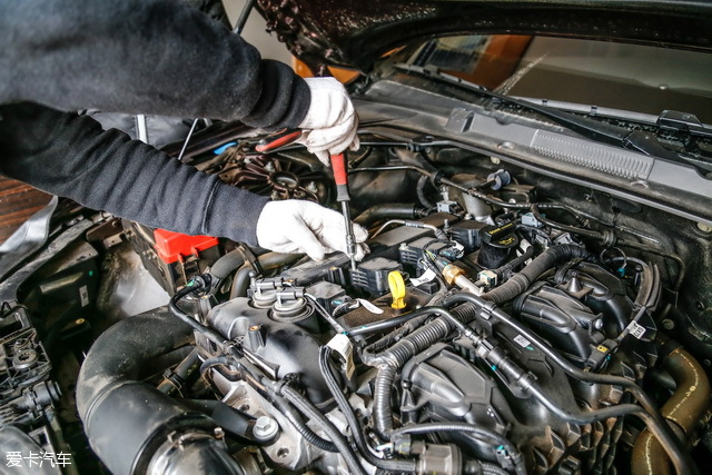

捷豹XFL Xring第五个检查项目为火花塞的检查

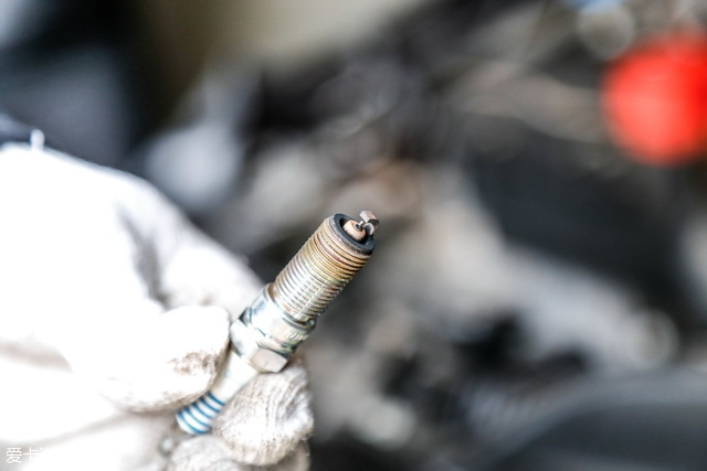

捷豹XFL Xring使用专用工具拆下其中一只火花塞后,我们发现这只火花塞工作状况良好,没有什么问题。
捷豹XFL Xring左边为捷豹的火花塞,右边一只为更换下来的旧火花塞,可以看到右边这只火花塞的白色电极已经被烧黑并附着有不少积炭,电极之间的间距也已经比较大了,点火能力很差,影响发动机正常工作。
