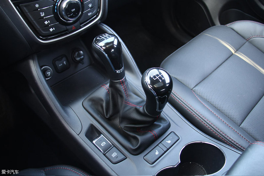

  这台在2.0车型上应用已久的6速手动变速箱,成熟度自不必多说,特别要提的是它与发动机的匹配程度很高,齿比也很合理。6个挡位的齿比分配前疏后密,也就是说它的前三挡转速差异较大,而后三档较小,这种分配方式可以降低市区驾驶时的换挡频率,同时体现出了CS75对于发动机扭矩的足够自信,也让第六档能够真正的发挥其节油作用,而不会只成为高速公路的“专用挡”。不足之处是虽然档位够清晰,排挡杆力度也比较轻盈,但入挡还是缺乏细腻感,而最主要的问题是换挡行程过长,驾驶员较大幅度的换挡动作似乎有点和整车的轻松感不太相符。
长安乘用车2016款长安CS75以3/4挡的换挡行程为例:图中可以看出,其换挡行程比较大。另外,离合器的半联动区域相当宽泛,在起步和正常驾驶时非常轻松平顺,而急加速、快速换挡时离合器就有点跟不上趟。

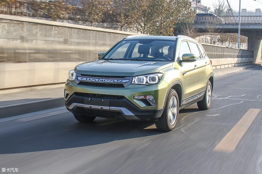

长安乘用车2016款长安CS75 CS75 1.5T的转向力度同样轻盈,指向也算是虚中有准。激烈驾驶自然不是CS75的风格,所以若有似无的路感和略显呆板的回馈力度也在意料之中。
长安乘用车2016款长安CS75  CS75 1.5T为前麦弗逊、后多连杆悬挂。较高的轮胎扁平比和较软的弹簧磅数让CS75行驶在长波起伏路段时会有一种底盘比较柔软的感觉。
  但由于CS75 1.5TSUV车型先天的高重心问题,轮胎的扁平比又比较大,在快速转向瞬间车头也会出现明显下沉的迹象,让人对行车稳定性的信心打了折扣。往好了想,这种行驶特征也不会勾起驾驶者想去激烈驾驶的欲望。
长安乘用车2016款长安CS75虽然CS75 1.5T对路面细碎颠簸的传达有些过于频繁,但总体还以舒适性为主。在驶过较大坑洼时,悬挂也能将大部分颠簸悉数化解。

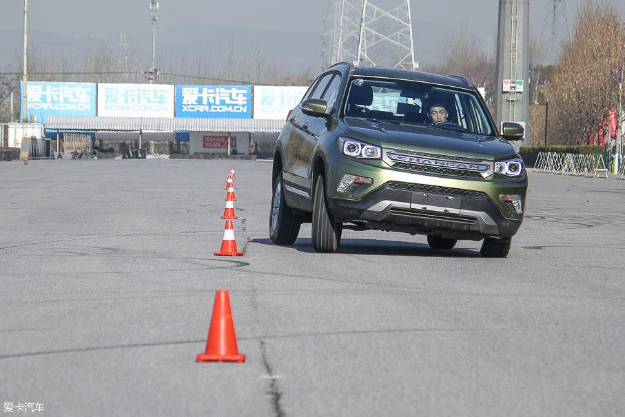

长安乘用车2016款长安CS75虽然肥厚的轮胎和较软的调校让CS75 1.5T再绕桩测试时产生明显的侧倾。
长安乘用车2016款长安CS75但濒临极限是底盘还是以偏转向不足的稳定姿态去提醒驾驶者极限的到来。
