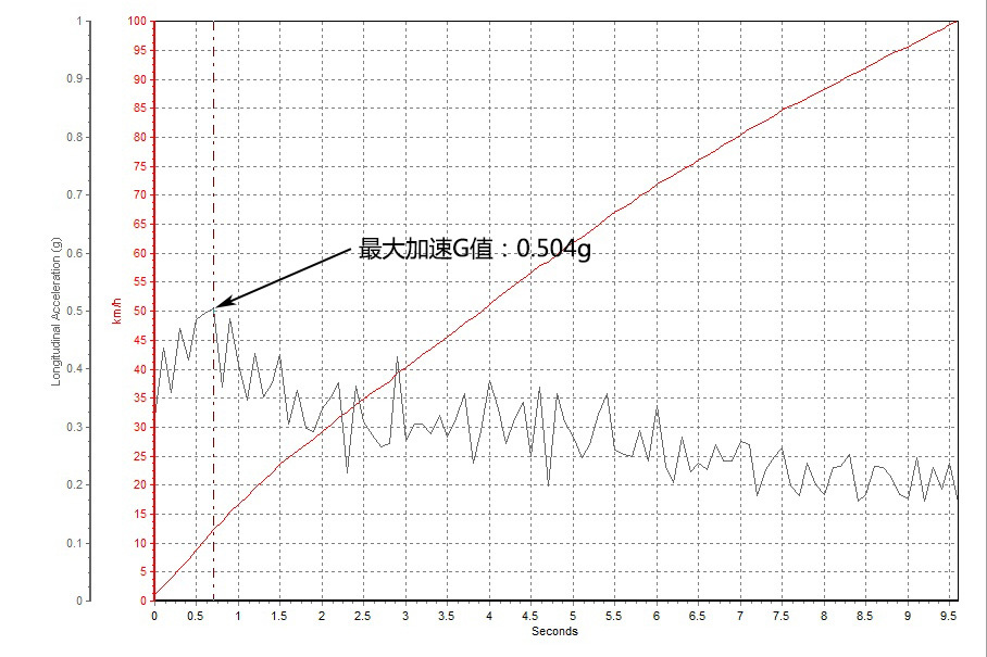

斯巴鲁2017款力狮斯巴鲁力狮 2.5i 全驱荣耀版 EyeSight 0-100km/h的加速成绩为:9.58s,最大加速G值为:0.504G。
  CVT平顺的换挡表现毋庸置疑,但加速过程也同样是漫不经心的,0.504G的加速G值水平有些偏低。最终9.58s的加速成绩表现平平,对于自重1580kg的力狮来说,235Nm的最大扭矩输出无法带来强烈的加速推背感。

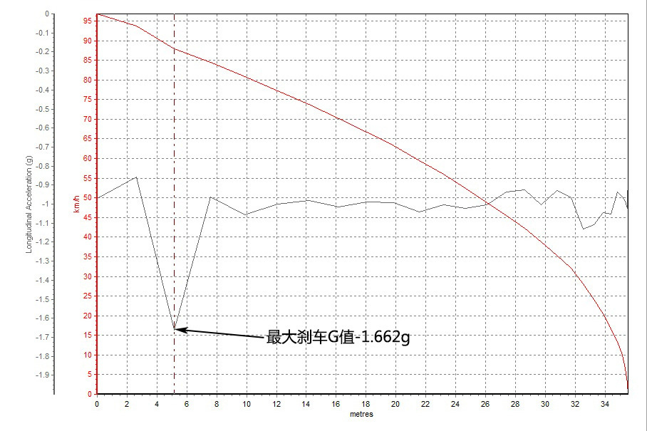

  ◆100km/h-0刹车测试
  全力刹车时,较软的前悬挂支撑性有些不足,受此影响下,车身会略微有些前倾,但总体来说力狮的刹车姿态还是比较稳健的。
斯巴鲁2017款力狮
斯巴鲁2017款力狮斯巴鲁力狮 2.5i 全驱荣耀版 EyeSight 100-0km/h的刹车距离为:38.09m, 最大刹车G值为:-1.662G。
  38.09m的刹车距离十分出色,虽然日常的驾驶中,刹车系统的脚感总给人有些绵软的感觉,但在正式的刹车测试当中,刹车初段就能很快达到最大的刹车G值,而ESP系统的介入也相当及时。

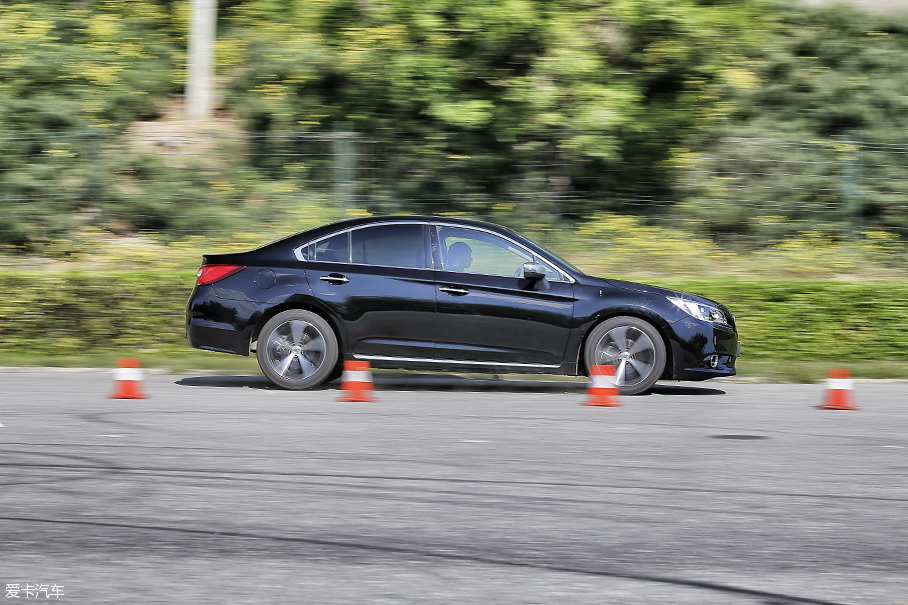

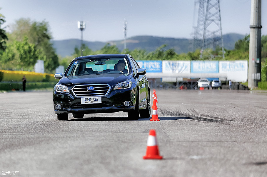

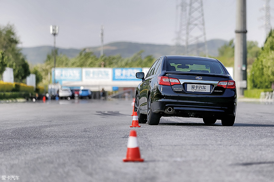

斯巴鲁2017款力狮
  由于力狮的车身电子稳定系统根本无法彻底关掉,所以整个绕桩过程都是在它严密的监控下完成的。稍有轮胎出现打滑,车辆的时速就会在系统的刹车效果下迅速降低。

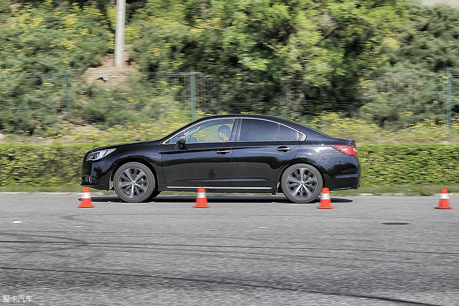

斯巴鲁2017款力狮
  实际上,如果不是过于保守的车身电子稳定系统所带来的影响,凭借着天生良好的机械结构设定,力狮应该会有个非常出色的绕桩表现。从简单的绕桩中,你是可以感受到它高极限度的底盘系统所具有的运动基因特性的。

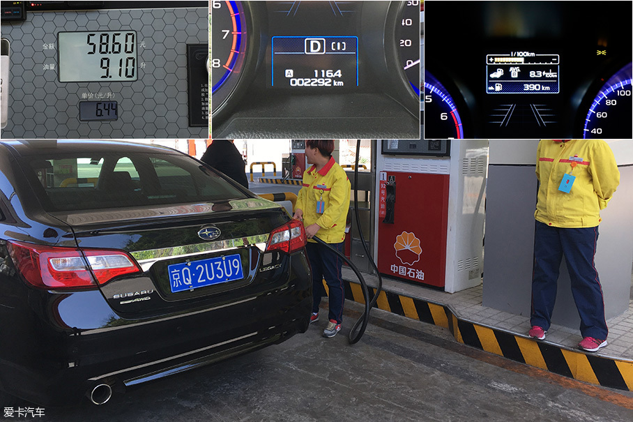

油耗测试结果
行驶里程 116.4km
消耗油量 9.1L
平均时速 36km/h
花费金额 58.6元
每公里成本 0.503元
表显平均油耗 8.3L/100km
实际平均油耗 7.82L/100km

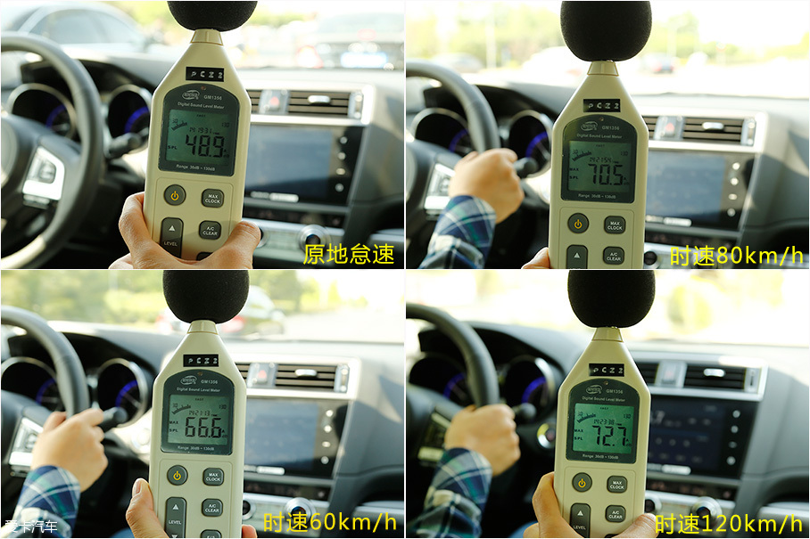

  ◆噪音测试
斯巴鲁2017款力狮车内的噪音控制非常出色。
