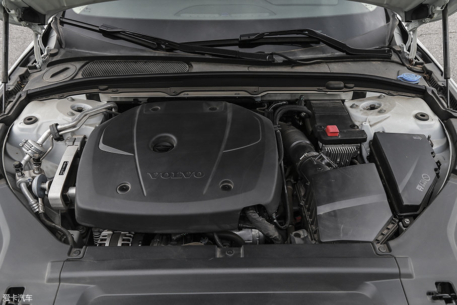

  在动力方面,两车的主力销售车型均搭载了涡轮增压发动机。S90 T5车型采用的高功版发动机最大功率187kW(254Ps)/5500rpm,最大扭矩350Nm/1500-4800rpm。而E300L的发动机最大功率180kW(245Ps)/5500rpm,最大扭矩370Nm/1300-4000rpm。在功率方面S90 T5比E300L多出了7kW,而在扭矩方面E300L则更有优势。在车身整备质量方面S90 T5比E300L轻了29kg。
沃尔沃亚太2017款沃尔沃S90长轴距
  虽然它们的基础排量只是主流水平,但在发动机全转速区间的动力输出都非常饱满线性,涡轮迟滞也不明显,有种大排量自吸发动机的感觉。低速时的充足的扭矩让整车在起步加速阶段表现的轻盈畅快,而随着转速的攀升,良好的动力延展性也能让发动机在高转速时表现出良好的爆发力。
沃尔沃亚太2017款沃尔沃S90长轴距只要油门够胆踩,S90 T5真的能表现出超出该级别车型该有的刺激感。
沃尔沃亚太2017款沃尔沃S90长轴距S90 T5采用的高功版发动机最大功率187kW(254Ps)/5500rpm,最大扭矩350Nm/1500-4800rpm。

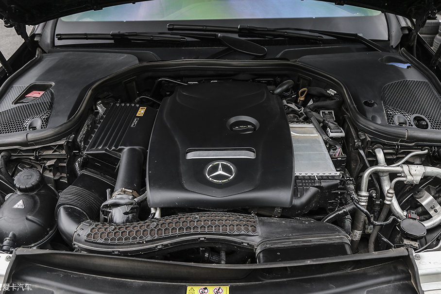

沃尔沃亚太2017款沃尔沃S90长轴距E300L的动力数据比S90 T5略占优势,但实际动力则由于受品牌与车型定位所限,表现的更为优雅柔和。油门响应被调校的比S90 T5更加柔和,在加速时也需要踩得更深才能换来需要的动力效果。
沃尔沃亚太2017款沃尔沃S90长轴距E300L的发动机最大功率180kW(245Ps)/5500rpm,最大扭矩370Nm/1300-4000rpm。

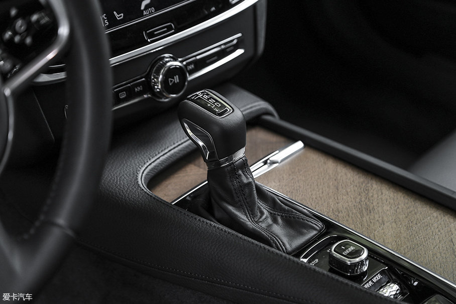

沃尔沃亚太2017款沃尔沃S90长轴距S90 T5配备了一款来自爱信的8速手自一体变速箱。换挡杆非常有质感。

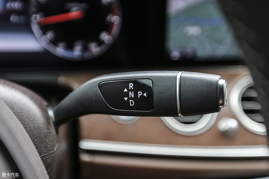

沃尔沃亚太2017款沃尔沃S90长轴距E300L采用了9速手自一体变速箱,换挡杆为奔驰传统的怀挡设计。
