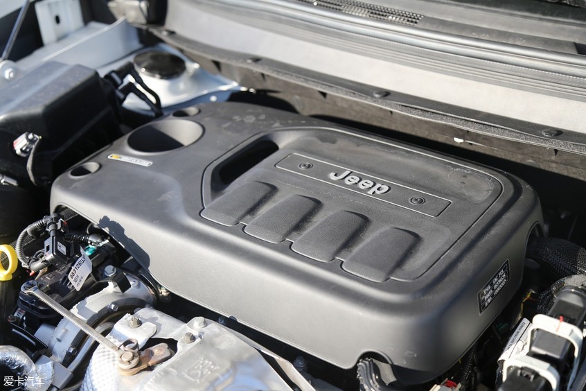

  让我们看看Jeep自由光2.0T发动机的账面参数,这台发动机和Jeep大指挥官上的2.0T发动机并没有什么结构上的不同,高功率版发动机最大功率195kW(265Ps)/5200rpm,峰值扭矩400Nm/3000-4250rpm。账面数据非常抢眼,至少比同级别的竞争对手有一定优势。但我们不能忽视的是,这台发动机的峰扭平台不够宽泛,发动机需要在3000rpm的时候才能够迎来峰扭区间。
Jeep自由光Jeep自由光所使用的这台源于阿尔法罗密欧的2.0T涡轮增压发动机,账面数据非常出色说是同级别最佳也并不为过。这颗大涡轮的存在压榨出了出众的数据,不过也换来了较长的建压时间。尽管Jeep自由光3000-4250rpm的峰扭平台不算同级别最窄,但是和EA888发动机相比,确实表现出了很大的差异。
Jeep自由光
Jeep自由光由于发动机布局的原因,使得发动机涡轮的位置较为贴近发动机盖,所以Jeep自由光除了常规的隔热棉之外还加装了一块隔热瓦以抵抗这颗大涡轮的热量。

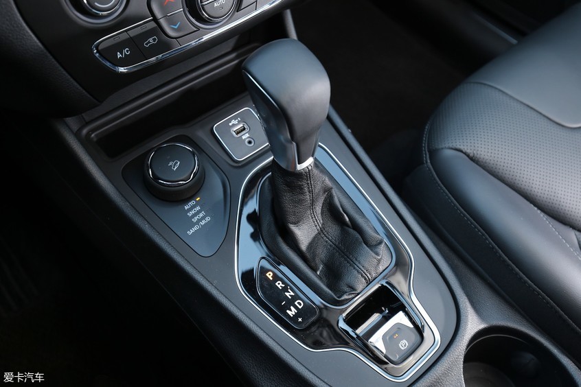

Jeep自由光新款Jeep自由光依旧使用了由ZF所提供的横置9AT手自一体变速箱,并且我们再也不用担心变速箱和发动机的匹配问题,120km/h绝对能挂的上9挡,绝大多数问题在老款车型上已经得到了解决,并且2.0T+9AT的组合也在其他车型上经过了磨炼。
  这套2.0T+9AT的动力组合之前已经应用到了Jeep大指挥官身上。以大指挥官的驾驶感受来说,这套动力总成没有明显的不足,换挡速度和换挡逻辑都非常快速、清晰。提前透露一下,之前Jeep大指挥官起步给油就窜的情况,在新款Jeep自由光身上也有很大好转。

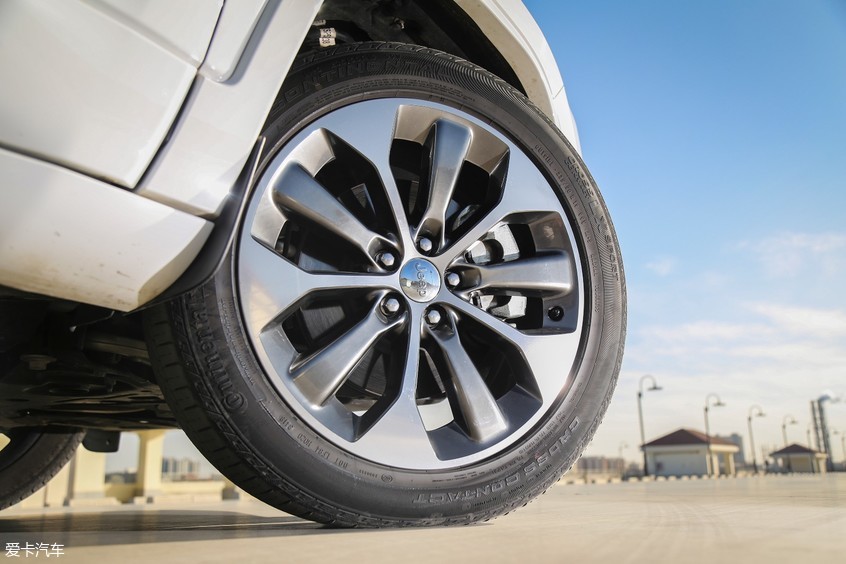

Jeep自由光相比于老款车型来说,Jeep自由光37.5m的百公里刹车成绩也是有所进步的。不过我更倾向将这样的进步归功于轮胎,毕竟新款车型在刹车系统以及整备质量方面,和老款车型没有明显的差异。就实际测试情况而言,Jeep自由光由于悬挂行程较长的原因,点头现象有些明显。
Jeep自由光本次测试的2.0T顶配车型选择了尺寸为235/50 R19的马牌CROSS CONTACT LX SPORT系列轮胎,这套轮胎相比于之前的马牌ProContact轮胎,具有更好的抓地力表现,这也是新款车型刹车距离更短的直接原因。
