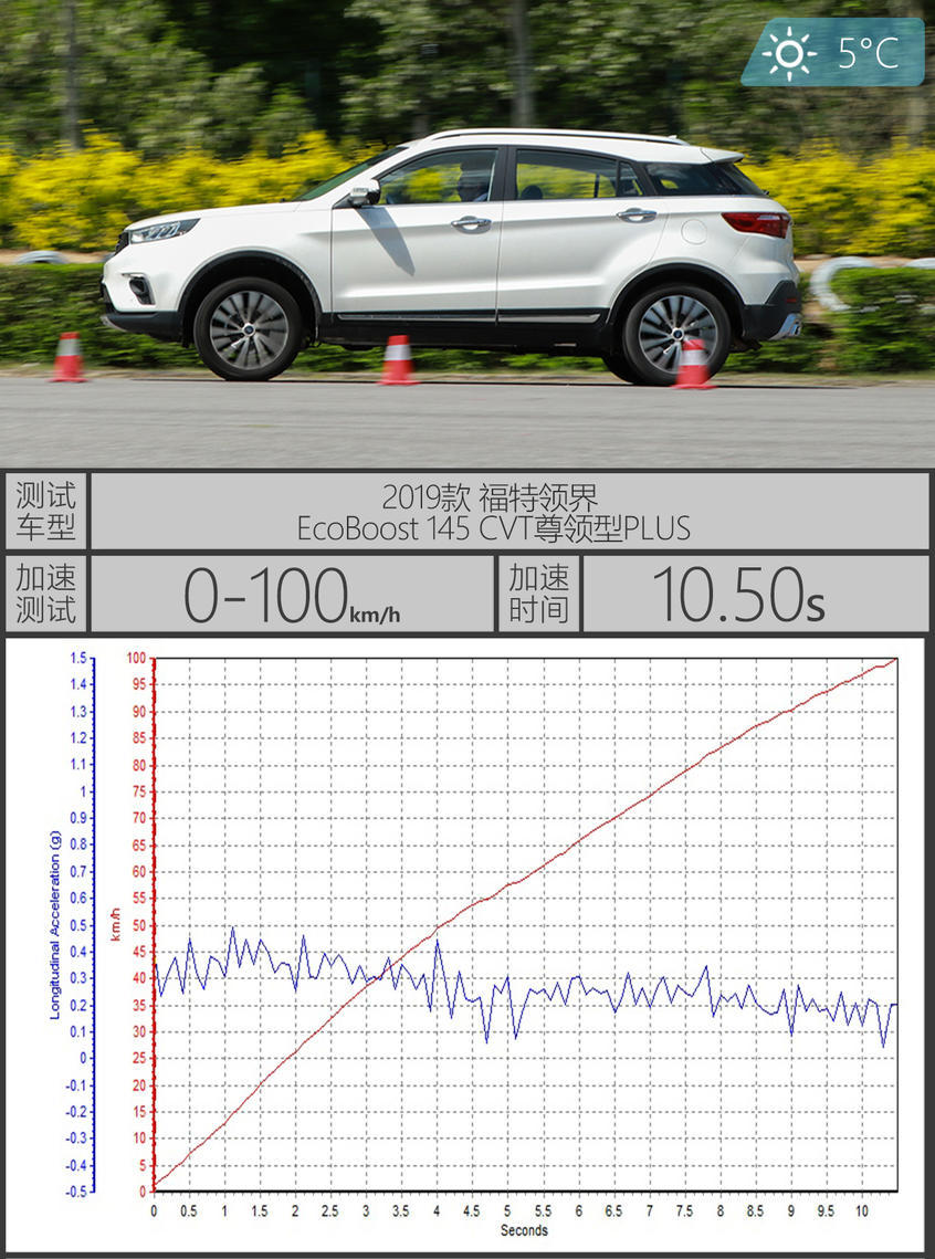

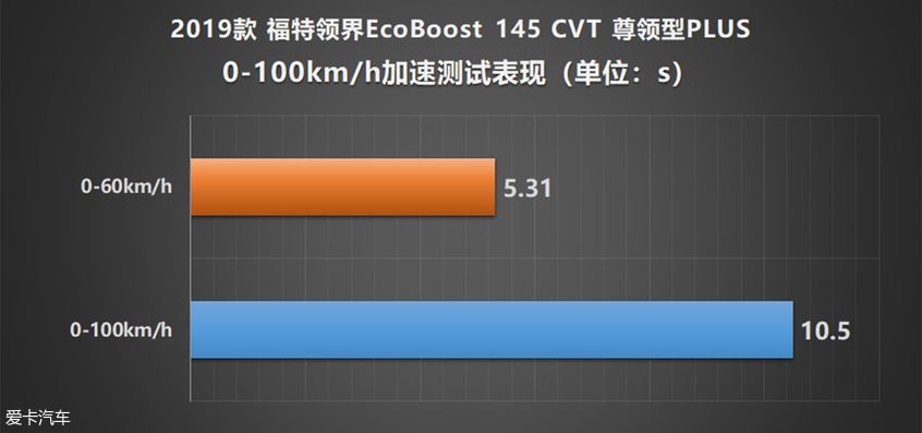

  虽然发动机参数表现一般,但10.5s这个加速成绩,我认为还是比较出色的,也是正常家用车满足“够用”的水准。还是那句话,如果起步结合速度能够快一些,我认为它的成绩还会更好一些。

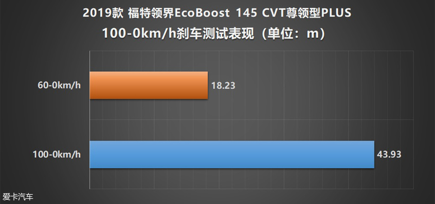

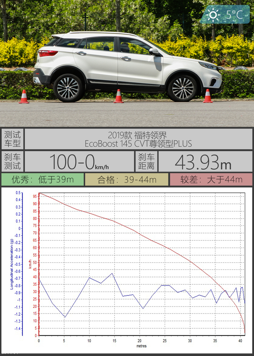

  刹车成绩属于刚刚够用的程度,踏板的脚感还可以,制动力度比较线性。制动过程中,车身姿态略显狼狈。

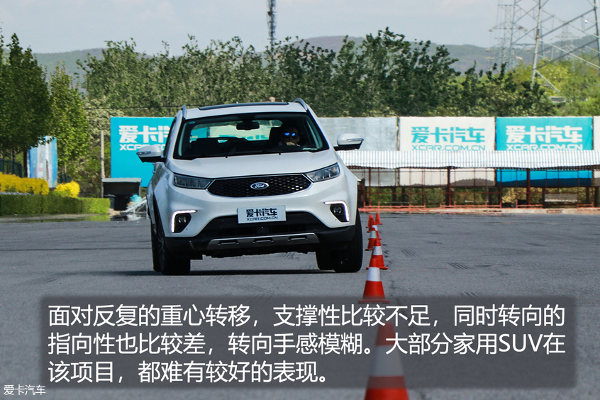

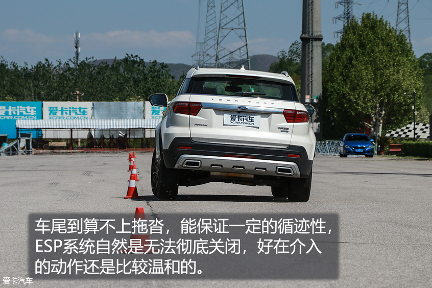

福特领界测试
福特领界测试

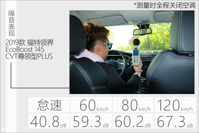

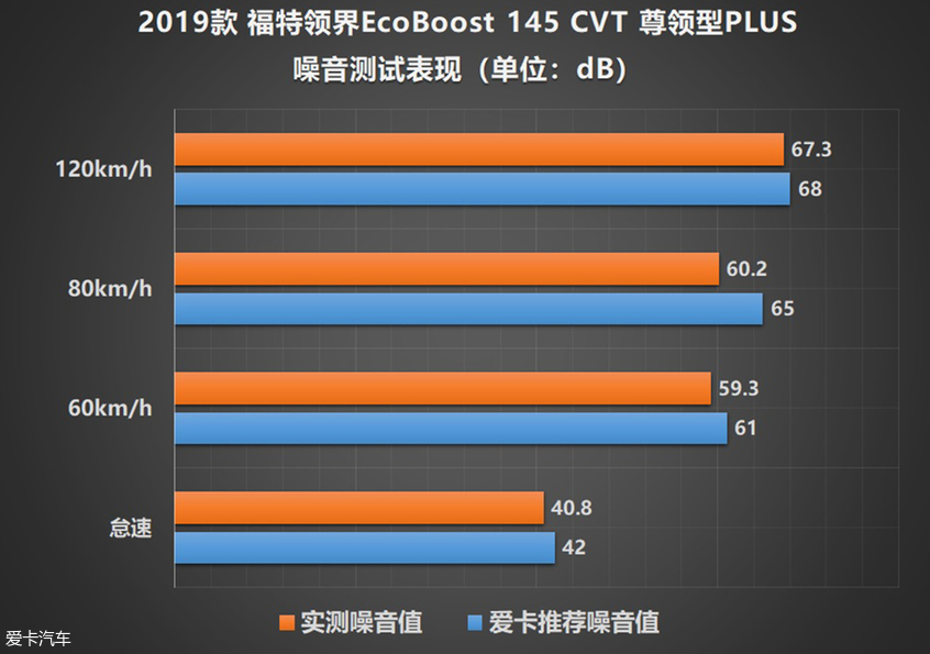

  噪音测试:

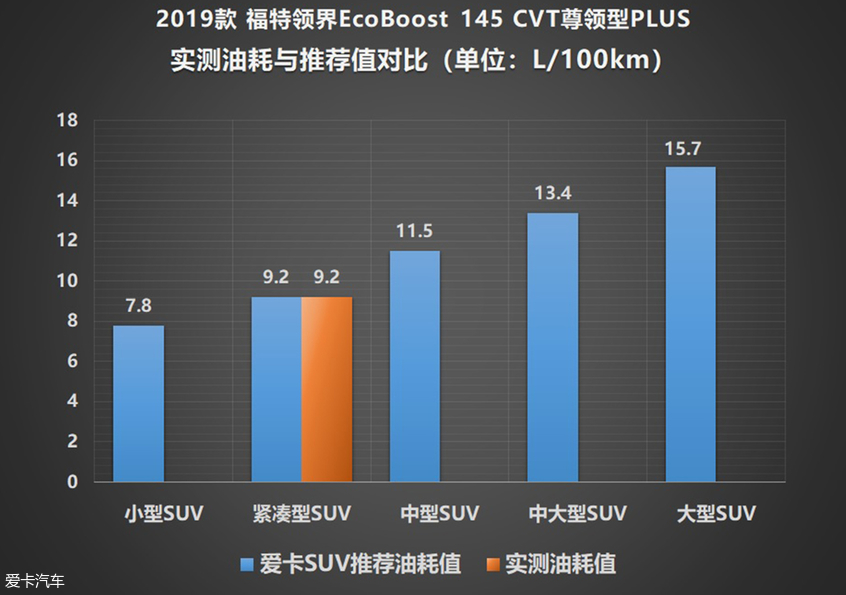

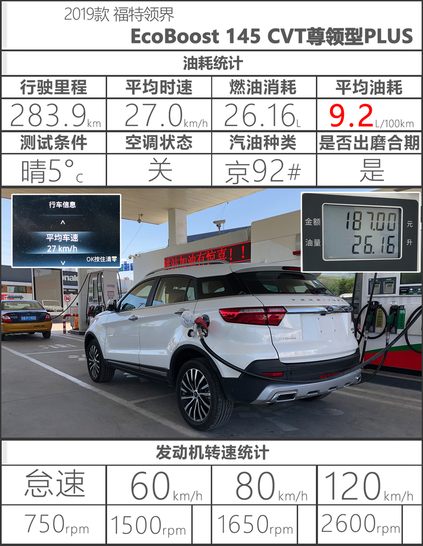

  油耗测试:
福特领界测试
福特领界测试
