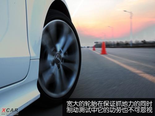

  经过加速测试后,245/40R18的轮胎早已达到了工作温度,更严酷的100-0公里/小时制动测试即将开始。TTS的前340毫米后310毫米的刹车盘尺寸够大,卡钳上的TTS标识也非常惹眼。

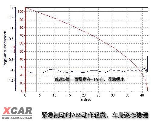

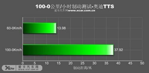

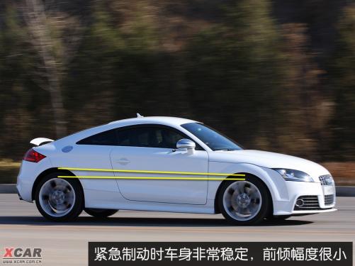

  在100公里/小时时全力制动,TTS的刹车系统表现及其出色,从数据图上可以看出,最大减速度始终保持在-1G小幅度波动,瞬间达到-1.2G,ABS工作时也很轻微,车身姿态非常稳健,电磁悬挂提供了很高的支撑力,宽大的轮胎在保证抓地力的同时,制动测试中它的功劳也不可忽视,最终37.9米的制动距离也再次印证了TTS优秀的行驶素质。德系车的制动系统一直饱受争议,TTS坚持了奥迪的一贯传统,轻点刹车就有较大的制动力涌现。
  经过10次紧急制动测试之后,刹车盘温度早就能点烟了,不过数据显示制动距离依然很稳定,说明热衰减幅度非常小。
