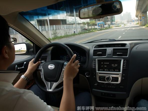

    我们知道可能会有消费者对新生的DCT双离合变速箱存有疑虑,于是我们又找来一部手动挡G6试驾。
    手动挡G6的动力输出特性一如DCT双离合版本,也是中段输出强力、低转和高转略显疲软。只是改由手动控制之后,就更容易察觉涡轮介入前后的变化。也就是说2000转之下,G6接近一部1.5L小排量车型,2000转以上就开始发挥T的威力。对于喜欢开快车的人而言,手动控制挡位把转速保持在2000-4000转区间,G6提供的加速推背感是同价位自主品牌车里罕见的,上到3挡踩过2000转都挺有冲劲,在高速上进行80-120km/h加速没有乏力感。
    1.5TI手动挡在100km/h巡航时,对应六挡为2000转,是个利于省油的齿比设定。不过因为排量小,六挡从100km/h再加速几乎没有反应,至少需要降到五挡才有足够的动力再提速。这时就发挥出密齿比的优势,即便用五挡在高速行车,其100km/h对应2700转上下,也是个比较正常的设定,不会失掉过多的经济性。
    因为是6前速手动变速箱,所以挂倒挡的方式是,拉起扣环往一挡方向挂挡,这是个常见的挂挡方式。这台手动变速箱的换挡手感较为轻巧,换挡行程也较短,油离配合也好把控。唯独空挡回弹的位置不够清晰,偶尔摘挡后,原本应回弹至空挡的挡杆,却是半挂入三挡或四挡位置。所以驾驶它时,需要像开老式车那样略加确认挡杆是否处于空挡,然后再挂挡,需花点时间适应,挂挡操作略不够方便。
    总的来说,这台手动变速箱规格高,完善性也合格,挡位多齿比合理更方便日常驾驶。
