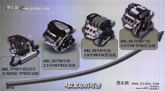

    新一代A6L共有4款发动机可选,包括2.0T/2.5自吸/2.8自吸/3.0机械增压,其中2.0T车型可选手动或CVT变速箱,2.5L、2.8L配CVT变速箱、2.8L四驱型和3.0机械增压四驱型配7速双离合变速箱。
     另外奥迪的命名方式也有重大变化,不再以发动机排量命名,而是以30、35、50这几个数值命名,比如2.5L车型被称作30,2.8L车型被称作35,3.0L机械增压车型被称作50,而最低端的2.0T车型则省略数值,直接以TFSI命名。30、35、50这三个数字都是根据所属车型的加速度换算而来的,也就是说数值越大动力越强、加速越快。

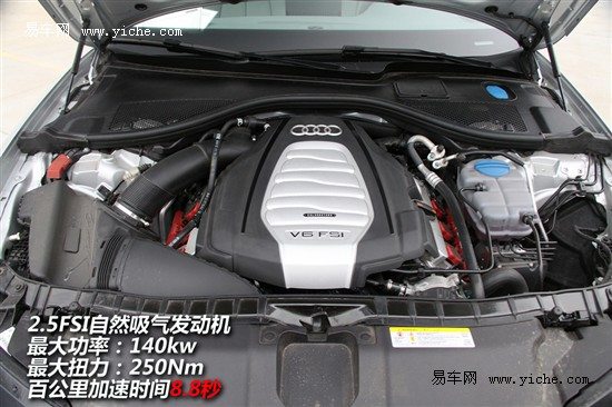

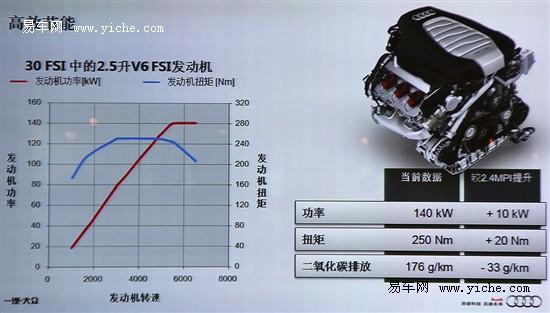

     全部4款发动机中,只有2.5L自然吸气机型是全新的,具有可变气门升程系统和缸内直喷系统,最大功率140kw、最大扭力250Nm。它是由2.8L机型缩减排量而来,并不是老款2.4L机型扩缸后的产物。
发动机 2.0TFSI 2.5FSI 2.8FSI 3.0TFSI
尾标型号 TFSI 30FSI 35FSI 50TFSI
最大功率 132kw 140kw 162kw 220kw
最大扭力 320Nm 250Nm 280Nm 440Nm
    另外三款发动机都是在老款基础上做了重新调校,动力提升、排放降低、油耗降低。比如2.0TFSI发动机的燃油喷射压力大幅提升,压缩比从10.5:1下调至9.6:1,最大功率132kw、最大扭力320Nm,分别提升了7kw和40Nm。厂商公布的综合油耗为百公里6.9L,比老款降低了1.4L之多。

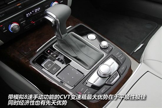

    在试驾过程中我们重点体验了配备全新2.5L发动机的30FSI车型以及顶级的50TFSI车型。先说说30FSI吧,2.5L自然吸气发动机搭配带模拟8速的CVT变速箱,这样的组合就注定了这是一款极为平顺车车型,实际驾驶感受也正是如此。
    2.5L发动机动力表现相当不错,尽管和50TFSI的3.0机械增压相比差距还很明显,但是在城市中也绝对算的上一股不容忽视的力量了。CVT变速箱本身特点就是没有换挡冲击,所以车开起来给我们感觉动力输出极为线性,加速有力但不突兀,驾驶感受相当愉悦舒适。

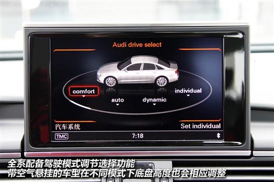

    新A6L全系标配电子差速限滑功能,在弯道中通过对内侧车轮刹车来帮助提升车辆的过弯循迹性,同时空气悬挂系统也经过了重新设计,可以通过MMI系统中“驾驶模式”的调节来改变悬挂高度、硬度以及行程。

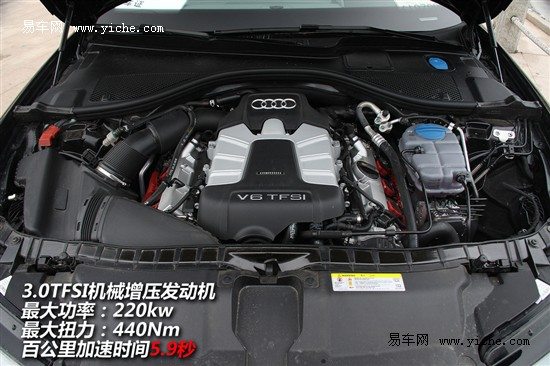

    配备3.0升机械增压发动机的50TFSI车型动力比上一代有所提升,另外采用了7速双离合变速箱,百公里加速时间只要5.9秒,比老款车型提升了0.7秒的成绩。新A6L顶配型和上一代一样具备quattro四驱系统,在它的帮助下新A6L的操控极限得到了进一步提升,偏向后驱的设计让A6L不再推头,同时出于四驱系统的优势,甩尾也几乎没有,每一次过弯都能带给我们极强的信心。
