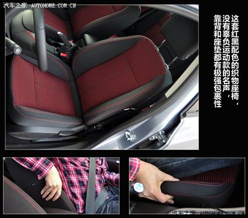

    前排座椅同样是红黑配色,看一眼英朗的配置单会发现,全系5款车型只有配置最高且价格也最高的1.8L自动豪华型上面配备的是真皮座椅,所以我们今天体验的这款座椅必然是织物的。不要误会,我不是要靠配置单才能确定这个座椅是什么材质,只是我想看一看到底有没有真皮座椅,结论是有,但不在这辆车上。
别克 通用别克 英朗 2010款 1.6t 新锐运动版
    前面已经说过,我们今天体验的这款是1.6T新锐运动版,它的动力1.8L必然要强很多,说它运动也不算过份,而运动车型上面使用织物座椅到也可以理解。我这么说并不是为厂家不给运动版配真皮座椅找借口,福克斯2.0两厢的运动座椅也是纯织物的,只不过价格要比英朗便宜不少就是了。
    而且实事求是地说,这款织物运动座椅从材质到包裹性都不负运动之名,不管是靠背还是座垫,都能将人的上身与大腿稳定在座椅之内,而且平衡掌握得不错,并不会感觉被裹得很紧,至少以孟老师身高180cm体重80KG的身材不会,至于说像韩路那种身高176cm体重170斤的会不会就不太清楚了。调节方式为纯手动,高低可调的范围还是很广的,顺带说一句方向盘的上下前后可调幅度也比较大。

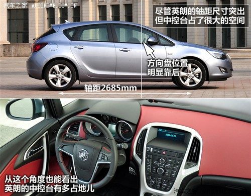

    前排头部空间很充裕,前面已经介绍过孟老师的身高,一拳左右的余量而且是带天窗的车型,完全可以了。而实际上,对于前排的头部空间我从来没有担心过,这是因为从外面就能看出,虽然英朗A柱倾斜得很明显,但是整个中控台占了不少面积,所以驾驶员的位置相对来说靠后一些,因为头部空间并没受什么影响。但是,后排的腿部空间就明显受到了影响。

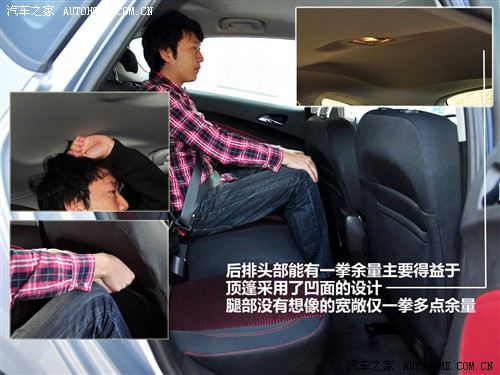

    前面我们已经说过,英朗轴距达到了2685mm,这在同级别里绝对不弱了,但问题是实际乘坐中它的后排腿部空间并不出色,这是怎么回事呢?就是我前面说过的那个原因,从车身侧面就能发现,车头本身就有点长,方向盘的位置也比较靠后。同样令我担心的还有后排头部空间,这从车顶的曲线与C柱就不难看出担心是有原因的,新君威也是一个为流线造型舍弃后排头部空间的实例。不过好在这回设计得很聪明,后排顶篷有明显的凹面,为后排乘客争取了更宽裕的头部空间,余量也因此达到了一拳的程度,这个空间表现足矣。

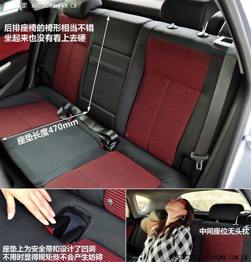

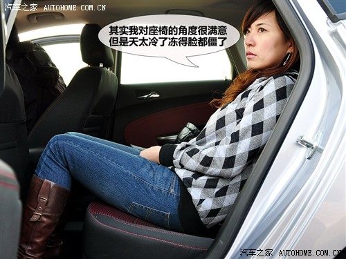

    后排座椅的角度值得表扬,这里面可能存在一定的个人因素,因为每个人对于乘坐感觉的要求不尽相同,至少以我的体验来说我对英朗后排靠背的角度非常满意,既能够充分放松,又不至于过仰而感觉不适。座垫长度470mm,属于正常范围。后排的扶手虽然短了点,但是胜在既宽大又能储物,除了两个水瓶以外还有一个方方正正的储物格可以用。
