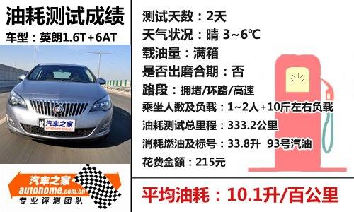

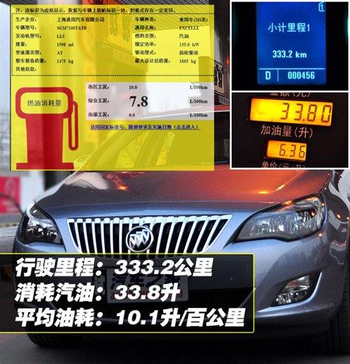

    如果你还在回味英朗1.6T的性能,那么现在应该重新整理下思路了,因为在它的实测油耗部分里你将会受到一点点打击。在300多公里的日常驾驶中,我们保持着1~2人驾乘和少量负载,路况包含了城市拥堵、环路和高速,其中拥堵路面约占一半左右,最终英朗1.6T共消耗了33.8升汽油,平均下来,百公里需要10.1升,这个成绩可真是有点高了。

    测试中不排除车辆有未出磨合期的原因,如果让出一升油的余地,英朗1.6T也只能说成绩一般,并且与主要竞争对手——高尔夫6 1.4TSI之间还是存在明显的差距!

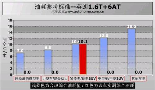

    我们给予的各级别车型的合理油耗参考值(非硬性指标)
    纯经济的微型车:不高于7升/百公里
    小型车/混合动力:不高于8升/百公里
    紧凑型/轻型SUV:不高于10升/百公里
    中型车/中型SUV:不高于12升/百公里
    其他车型:不高于15升/百公里
    <注1:纯硬派越野车、大型SUV、性能跑车、超级跑车,本站不对其进行油耗测试>
    <注2:我们的各级别合理油耗参考值,是以该级别大部分车型为参考。个别非主流车型因尺寸或排量跨级,从而出现大幅度影响油耗成绩的现象,我们另当别论>

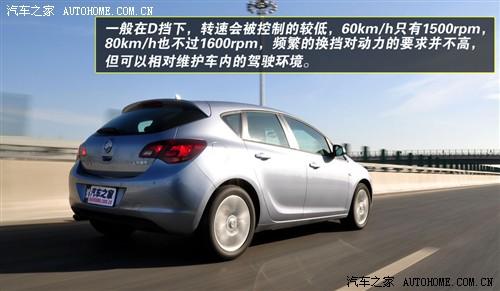

    D挡下,变速箱的频繁换挡会埋没一些“T动力”,通常1500rpm左右是最常见的行车状态,此时的油门响应比较沉闷,加速需要一定的反应时间;只要油门给出一点提示,变速箱便会降挡,灵敏度很高!这也就是我们熟悉的S6六速手自一体变速箱的特点。对于驾驶者的需求它可以非常积极的配合,但有时候也会犯“神经质”,面对一定转速或速度的临界点时,变速箱会忧郁,降挡?升挡?还是保持当前转速,总之,它会让你感觉有些“多动症”。

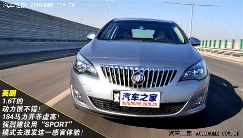

    在加速测试中,我们就曾说过1.6T发动机的动力非常通透,尤其是中后段一点都不弱!游走在高速中,你会经常忍不住想来点刺激,让转速拉升至4000rpm-5000rpm,顿时车内所有的位置都会被推背感所感染!而英朗1.6T也开始化身为普通家用车中的“小钢炮”了。
