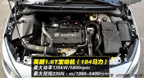

    英朗搭载的1.6T发动机在调教方面略高于新君威的那台!达到184马力(新君威1.6T为179马力);最大功率135kW/5800rpm(升功率84.4kW/L);最大扭矩235N·m/1980-5400rpm,账面看着绝对丰厚!在Superboost超推进功能的帮助下,该发动机还可在5秒内将峰值扭矩提升至266N·m!这个数值甚至已经超越了1.8T的水平。
别克 通用别克 英朗 2010款 1.6t 新锐运动版
    “super boost”功能是通过对发动机电子控制单元(ECU)的调教来实现的,硬件方面与一般的涡轮增压发动机没有什么区别。超推进功能可以令发动机喷油量会瞬间增加,我们知道,涡轮增压发动机是靠废气推动的,在超推进状态下吹向涡轮叶片的废气量猛增,从而推动涡轮叶片达到“超增压”的状态。

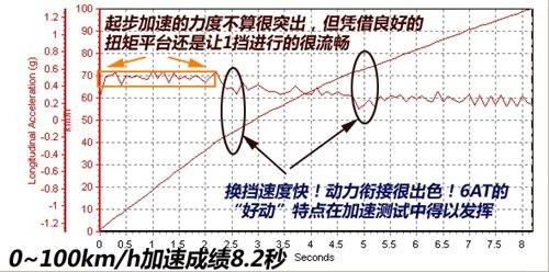

    测试前,我们需要关掉ESP并开启“SPORT”模式,随着仪表盘的背光发生变化,英朗变速箱也将进入最佳状态,该模式会对变速箱的换挡速度和时机进行调整,简单的说就是怎么运动怎么来。
别克 通用别克 英朗 2010款 1.6t 新锐运动版  别克 通用别克 英朗 2010款 1.6t 新锐运动版

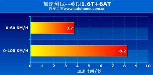

    全油门加速,6AT变速箱会在起步时限制扭矩的输出,不过仍旧无法100%的抑制轮胎的打滑,0.555g的纵向加速度并不算高,但凭借较好的扭矩平台,1挡的加速过程还是完成的很饱满;期间变速箱的换挡效率较高,用时不长并且动力衔接很紧凑,最终,英朗1.6T跑出的最好成绩为8.2秒!说实话有些出乎意料。
“小钢炮”自家用 测试别克英朗XT 1.6T 汽车之家

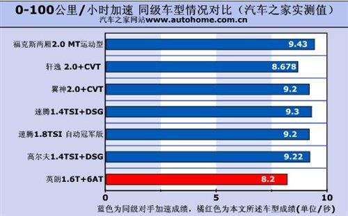

    事实面前,你必须承认英朗的动力很棒,8.2秒的成绩已经刷新了国产紧凑型车的性能排位;在2.0L排量以下,它也可以暂登桂冠宝座,即使里面还有速腾冠军版(1.8TSI)这样的实力型对手!对动力部分的评价,我认为英朗1.6T有资格得满分。

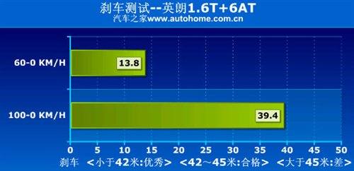

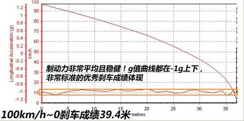

    刹车测试同样展现出很高的水平,测试中,制动力的释放始终保持着稳健的状态,图中g值曲线的轻微波动可以解释这一切,-1g上下的变化范围很小,下探的频率较高,这说明ABS的工作积极有效。几组下来,英朗刹车平均成绩仅在39.4米,优异的表现得再次表扬!

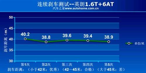

◆ 连续刹车工况图:
    看看上面的图表就知道了,39.4米的成绩并不是最佳,在连续几组的测试中,低于39米的数值也多次出现,总的来说,英朗刹车系统在稳定性和实际的效果上都做得不错。
