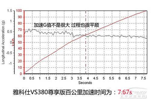

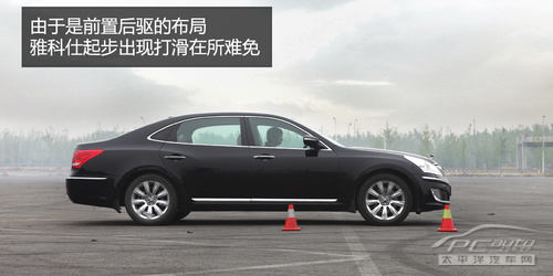

  雅科仕VS380尊享版,我们测试的百公里加速时间最好成绩为7.67秒,相对于它匹配的3.8L发动机数据看来并不是十分欣喜,由HANKOOK品牌的这套轮胎主打舒适性和静音,对抓地性能有一定削弱。在加上前置后驱的布局,所以大油门起步很容易发生打滑,我们测试几次发现,需要把油门控制在2500rpm左右才能保持最佳的抓地力起步,否则后轮的空转会损失很多时间,不过雅科仕起步加速时整个车身姿态保持的不错,还是很值得表扬的。

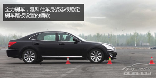

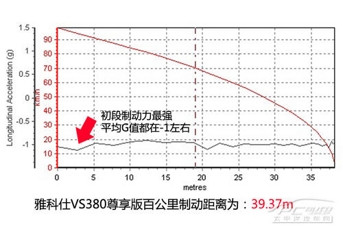

  雅科仕VS380尊享版,我们测试的百公里制动距离是39.37米,这个成绩还算是比较不错的,通过数据我们可以看出,整个制动力比较均匀,G值维持在-1左右。虽然在驾驶时我们发现雅科仕的悬挂设定比较偏软,但在刹车测试中,多连杆式可变阻尼悬架还是表现出了不错的韧性,车身点头的现象也没有太过夸张。

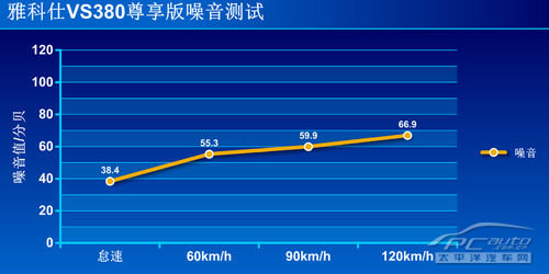

  雅科仕VS380的噪音测试结果是我们最满意的,一款豪华行政级车型静音处理应该是整车指标最重要的部分之一,而且雅科仕在这一方面做的非常出色,怠速38.4分贝,120Km的时速66.9分贝的静音指标可以说非常优秀,座舱内非常安静,这也无形中为高端商务人士打造了一个很好的移动办公环境,雅科仕配备双层的静音玻璃在这里起了不小的作用。
