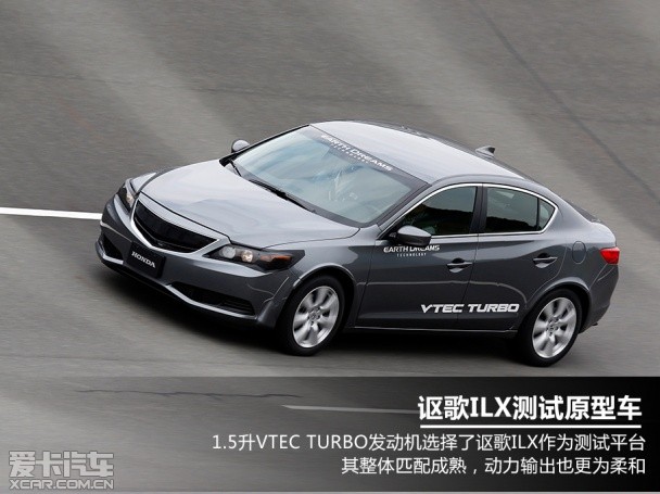

    除了性能之外,本田推出涡轮增压发动机的另外一大原因就是环保。全新发动机家族中另外两款排量更小的机型更多的就是在提升环保性能方面做出了努力。排量为1.0升及1.5升的两款发动机都采用了全新的设计理念,拥有VTEC技术的气门机构运转阻力被降低,尺寸小巧的涡轮响应迅速,整体表现与传统的自然吸气发动机相当,但在油耗和排放方面有明显优势。
