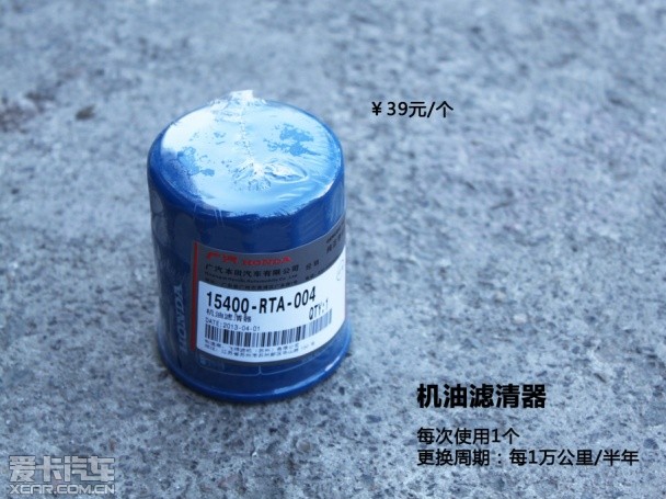

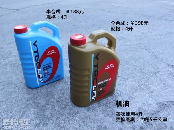

    说完油耗我们再来看看保养,凌派的保养周期为5000km(时间限制为半年内),首保免费,5000公里的小保养只需要更换机油(半合成和全合成两种选择,推荐半合成),一次4L,188元(全合成398元)。而机油滤芯则是每10000km更换一次,价格也比较便宜,39元/个。其他保养配件的价格也都比较适中,一般在100-200元之间不等。而工时费方面,根据保养项目的不同也有所区别,类似更换机油机滤的小保养工时费仅为100元左右,最高的一次发生在4万公里,工时费为500元。这样计算下来,更换机油的单次5000公里小保养(实用半合成机油/不更换机滤)最低仅为288元,而1万公里更换机油机滤的保养价格也只有327元,可以说凌派依旧延续了本田车型保养比较实惠的传统。广汽本田凌派长测之保养篇

半合成机油 4升 188
全合成机油 4升 398
机油滤清器 1个 39
