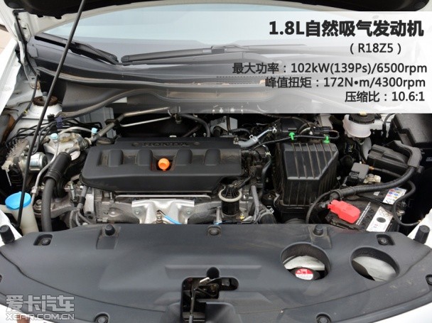

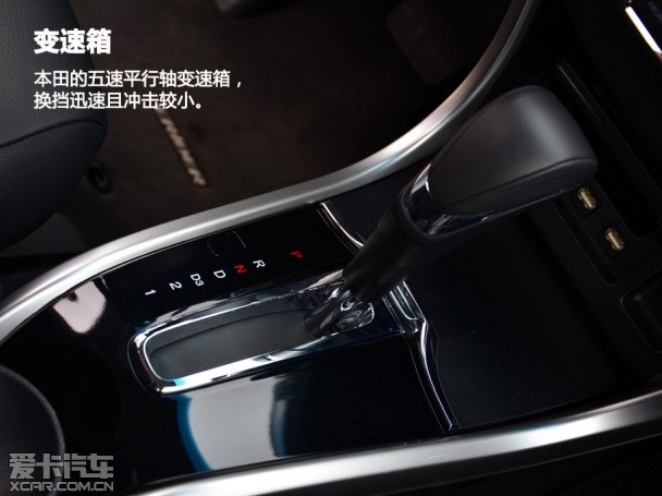

    尽管油门的响应速度也比较积极,但1.8L自然吸气发动机+5AT的动力总成在调校方面同样更多考虑的是燃油经济性和行驶平顺性,因此即便是将油门踩到底,凌派的加速感也并不会带给你太多驾驶激情。测试广汽凌派
