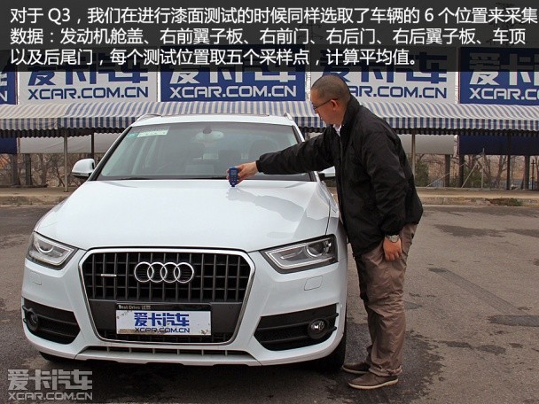

    我们通过专业仪器对车辆漆面厚度进行了测量,这项测试主要是测量车辆所有上表面(除了底盘)所喷涂的光漆的厚度。在日常使用中,车辆油漆的厚度直接关系到车辆光洁度的持久性、轻微刮蹭的损失、车身蒙皮的保护等方面。并且通过漆面厚度的均匀程度,也能够从侧面反映出厂家对于车身质量的把控。

漆面厚度测试 数据
结构部位 Q5测试平均数 据(单位:μm) Q3测试平均数 据(单位:μm)
发动机舱盖 167 189
前翼子板 168 159
前车门 163 155
后车门 144 167
后翼子板 154 157
行李厢盖 175 172
车顶 147 153
整体漆面厚度 平均值 160 165
爱卡 汽车网制表 www.xcar.com.cn

漆面厚度测试 数据
车型 奥迪 A3 奥迪 A4L
结构部位 测试平均数据 (单位um) 测试平均数据 (单位um)
发动机仓盖 157 155
前翼子板 163 182
前车门 141 180
后车门 140 177
后翼子板 129 174
后备厢盖 132 138
车顶 158 143
整体漆面厚度平均值 146 164
    通过测试可以看到,参加测试的车型不仅漆面厚度均达到了优秀的水准,并且不同部位的厚度也非常平均,这样的成绩在我们之前进行的所有品质测试中名列前茅,完全符合我们对于一款豪华品牌车型的预期。
