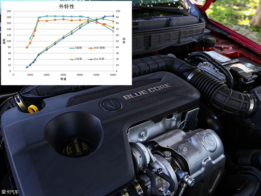

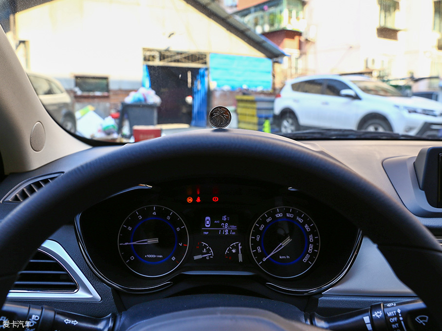

长安乘用车2016款悦翔V7代号为“S10TGDI“的1.0L 涡轮增压直喷发动机,具备DVVT双可变正时气门技术,最大功率85kW(116Ps)/5400rpm,最大扭矩172Nm/1500-4200rpm。
  这台发动机最让人印象深刻的是其出色的静音性和对振动的抑制能力,就算你深踩油门将发动机转速提高到4000-5000rpm的水平,发动机都不会发出声嘶力竭的声音,也完全不影响车内乘客交谈。而且,这台发动机的对振动的抑制能力真的非常出色,甚至超过某些豪华品牌的三缸涡轮发动机。长安乘用车2016款悦翔V7这张图是在早上室外气温16度左右冷车第一次打着的情况下,将一枚一圆硬币立在仪表台上的情景。

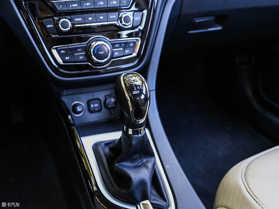

长安乘用车2016款悦翔V7这台6速高效手动变速箱挡位非常清晰,而且带有一定吸入感。其内部采用2轴式设计,倒挡同样具有同步器。

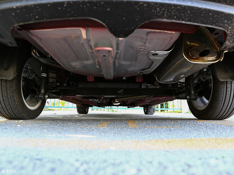

长安乘用车2016款悦翔V7前麦弗逊后扭力梁的底盘结构常见的不能再常见,不过整个底盘表现出的舒适度还是非常不错的。

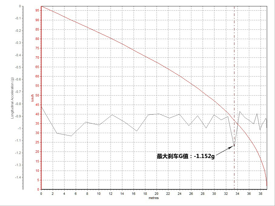

  100km/h-0刹车测试
长安乘用车2016款悦翔V7整个制动过程制动力比较均匀线性,ABS释放比较合理,制动距离依旧和轮胎的抓地力有着密不可分的关系,最终制动距离比较合理。
  长安悦翔V71.0T的悬挂调校明显偏向舒适家用,较软的悬挂造成车身在制动过程中有着明显的前倾,前悬挂压缩行程较大,后悬挂对车尾上扬的抑制力也比较不足。最终41.65m的制动距离结果比较中规中矩。长安乘用车2016款悦翔V7100km/h-0刹车距离:41.64m 最大刹车G值:-1.152g

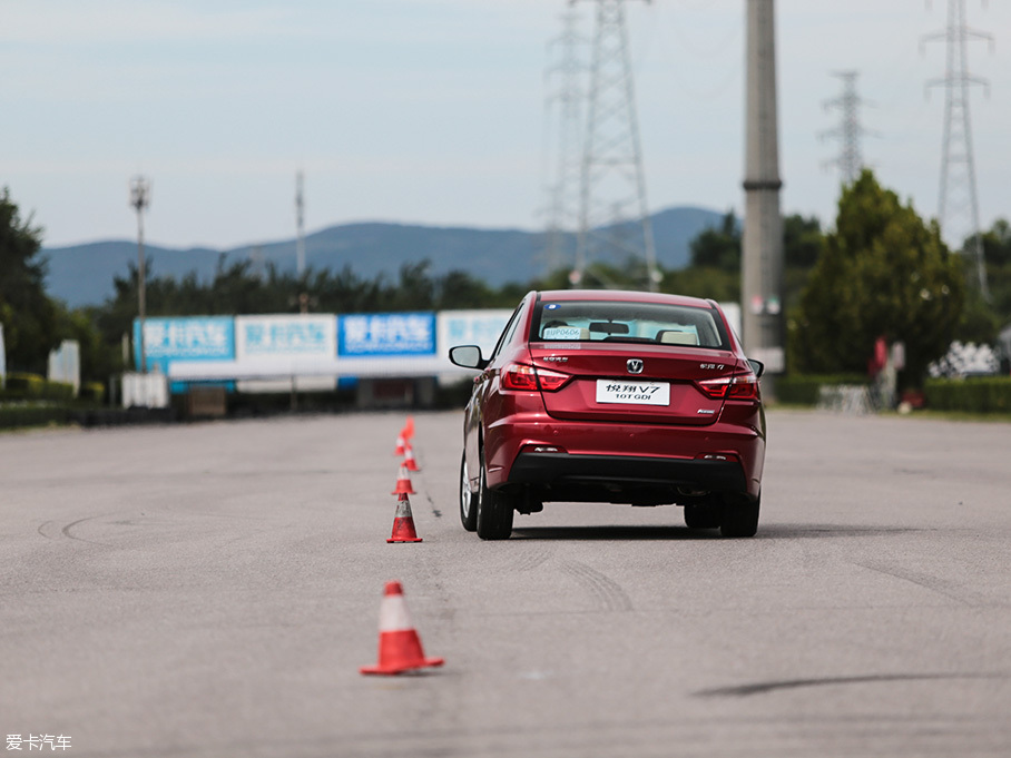

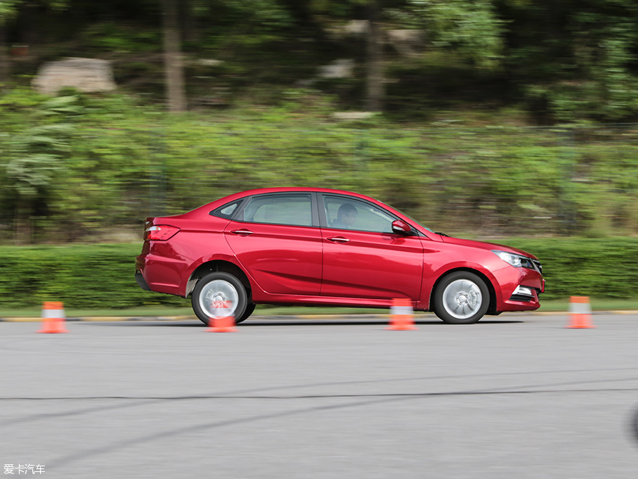

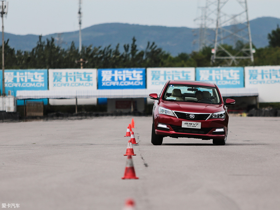

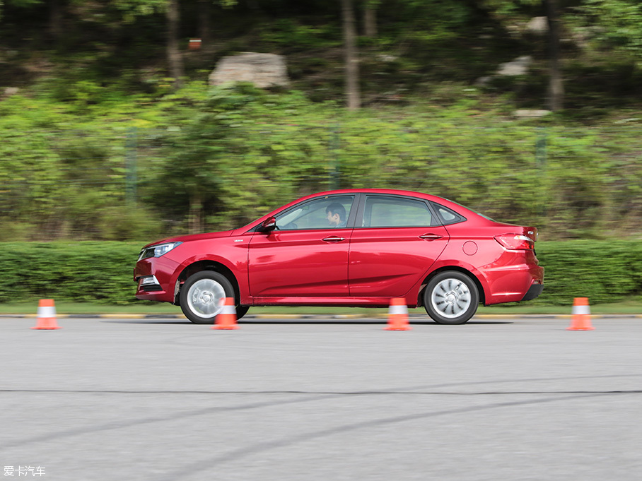

  绕桩测试:
长安乘用车2016款悦翔V7绕桩测试环节同样受到了车身悬挂较软的影响,车身姿态在连续绕桩的过程中稍显狼狈,侧倾较严重。另外,受到较窄轮胎的影响,车尾有些过分活跃。
长安乘用车2016款悦翔V7这台1.0T涡轮增压直喷发动机动力响应速度非常快,涡轮介入早,所以在绕桩过程中一定要谨慎对待油门,控制好加速的节奏,否则发动机的转速迅速提升至5600rpm断油也是一瞬间的事。
