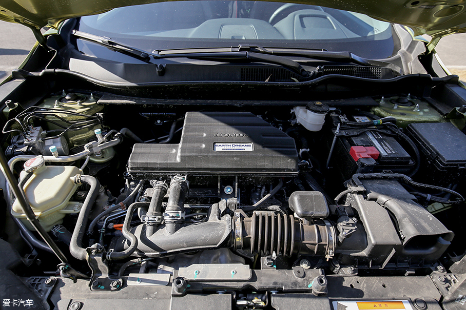

  想必大家对全新CR-V最关心的,莫过于它全新的动力总成:1.5T+CVT组合。而CR-V也是首次采用了涡轮增压发动机,这台发动机与思域相同,不过经重新调校,动力参数有所增加。
测试东风本田CR-V相比于思域,这台1.5L涡轮增压发动机参数有所提高,它的最大功率142kW(193Ps)/5600rpm,最大扭矩243Nm/2000-5000rpm。
测试东风本田CR-V同样与思域一致的CVT变速箱,保持了CR-V舒适、经济的传统。
  经过测试,全新CR-V的百公里加速时间为8.2s,百公里刹车距离为35.9m,可以说这样的成绩在同级别水平中算是相当出色了。
测试东风本田CR-V关闭电子稳定系统后,全新CR-V起步转速可以维持在2500rpm左右,升挡时机为6000rpm,小排量造成低扭缺失起步没有打滑现象。转速上升后一切好转,最终0-100km/h加速时间为8.2s。
测试东风本田CR-V刹车过程中重心前移明显,前悬挂压缩很大,后悬挂载荷变少产生了轻微摆动,整体支撑性尚可接受。令人惊讶的是,CR-V的刹车距离仅有35.9m。
  虽然原本2.0L以及2.4L两款自然吸气发动机被取代,但全新CR-V上的这套动力总成明显表现更优秀,并且能够兼顾动力性能以及较低的燃油消耗。
