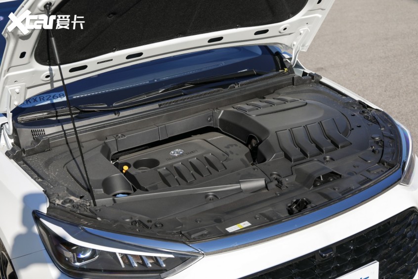

  动力方面,北京U5 PLUS共有两种动力总成,一种是1.5L自然吸气发动机+5挡手动变速箱/CVT无级变速箱,最大功率83kW(113马力),最大扭矩142Nm,另一种是1.5T涡轮增压发动机+CVT无级变速箱,最大功率110kW(150马力),最大扭矩210Nm。我们此次试驾的是1.5L自然吸气发动机+CVT无级变速箱的版本。

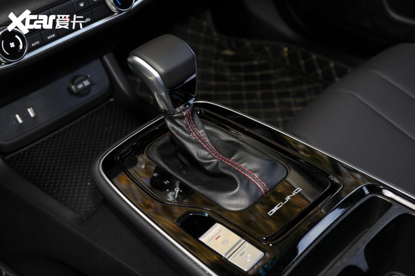

  CVT的平顺性表现没有太多问题,传动比改变时车辆没有出现明显的顿挫,在手动模式下切换档位,速比改变的速度在CVT中间已经属于优秀的范畴。高速巡航的发动机转速维持的较低,CVT速比宽泛的优势在此时就会体现出来,可以有一个相对经济和安静的巡航表现,所以高速段的表现是需要给这台小车点赞的。

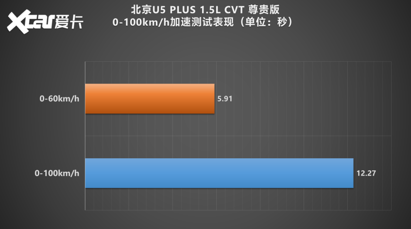

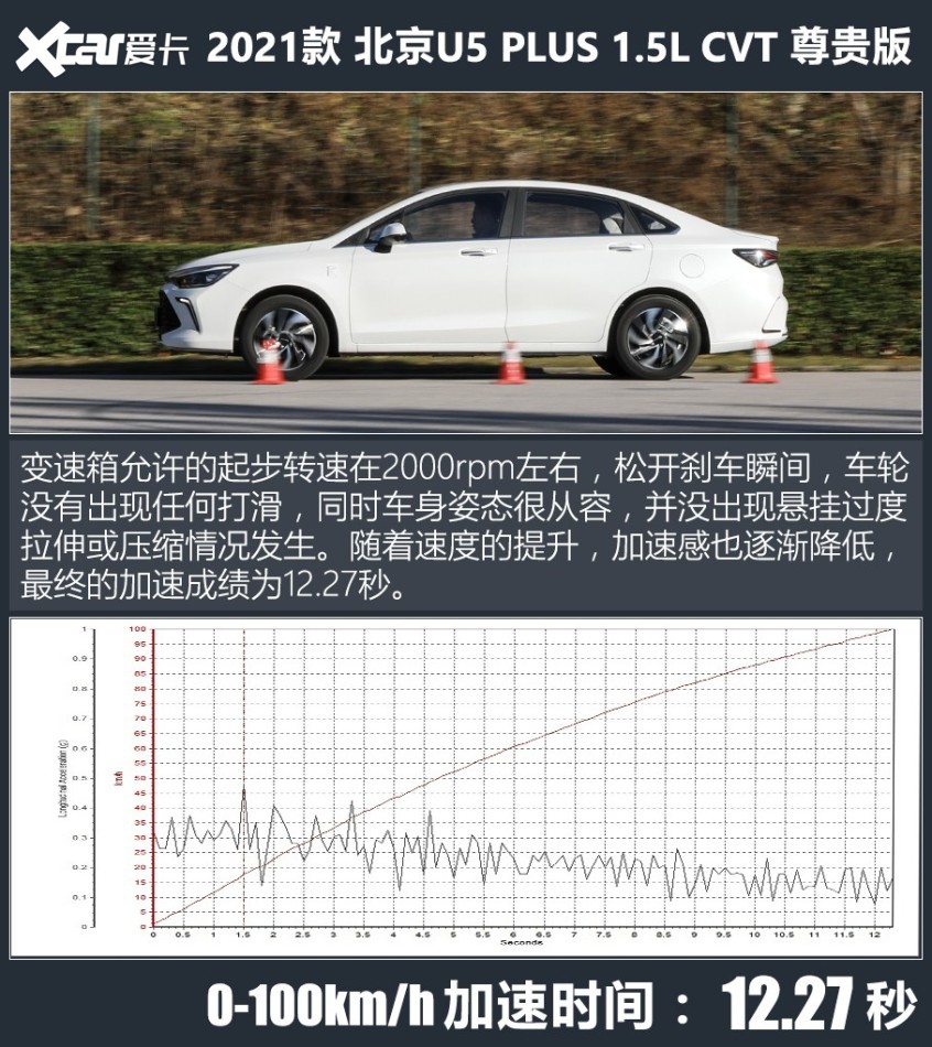

  在0-100km/h加速测试中,调至S挡,关闭ESP,油门与刹车同时踩到底,车头会有微微上扬,起步瞬间轮胎没有出现任何的滑动,最大加速G值也只有0.6g左右。变速箱换挡时动力衔接很顺畅,整个加速过程比较平淡,除了起步的瞬间之外,全程加速感都不是很强,最终北京U5 PLUS加速成绩为12.27秒。

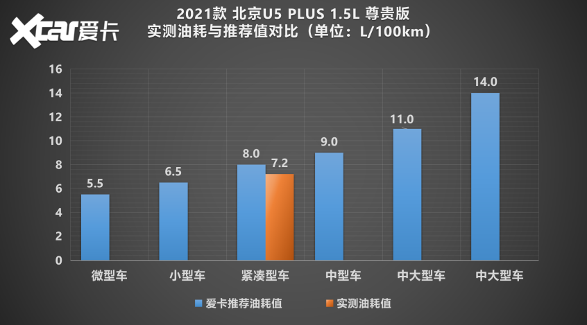

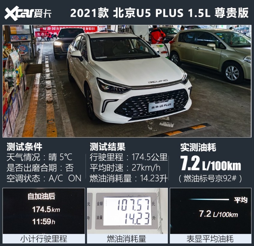

  对于选择该级别车型用户来说,油耗的表现同样至关重要。油耗测试期间,我们共驾驶北京U5 PLUS行驶了174.5km,路段主要集中在城市环路、高速以及大部分拥堵路段进行,平均时速27km/h,全程空调开启自动模式,实测平均油耗为7.2L/100km。
  在动力总成部分,北京U5 PLUS的表现还是很不错的,12.27秒的加速成绩虽然不够惊艳,但在同级中也算是很正常的一个成绩。变速箱换挡平顺、动力衔接出色,所以在变速箱这一小版块中得到了比较高的分数。小排量自吸发动机在一定程度上确实能够保证燃油经济性,7.2L/100km的油耗表现也是低于预期值的。
