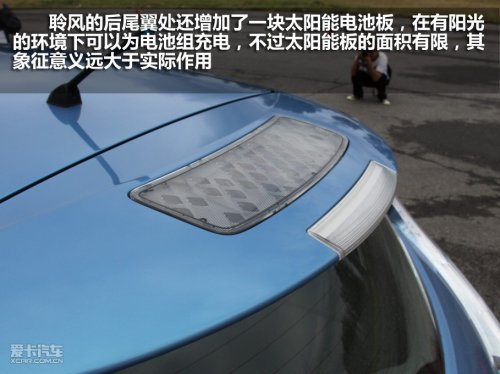

    聆风的后尾翼处还增加了一块太阳能电池板,在有阳光的环境下可以为电池组充电,不过太阳能板的面积有限,其象征意义远大于实际作用。不过这是一种理念的传递,也许在以后电动汽车的整个车身覆盖材料都会采用太阳能电池材料,那是这样的设计就不仅仅只有象征意义了。
