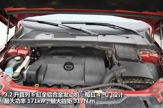

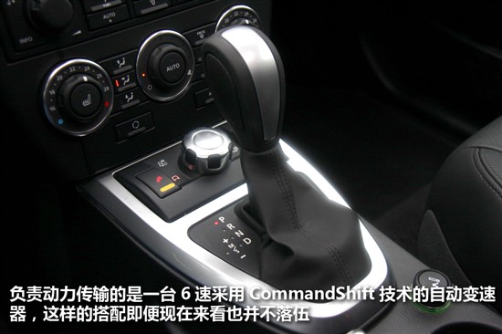

  神行者2使用了一台3.2升直列6缸发动机,最大功率171kw,最大扭矩317N.m。负责动力传输的是一台6速采用CommandShift技术的自动变速器,这样的搭配即便现在来看也并不落伍,但是实际测试情况会是怎样呢?

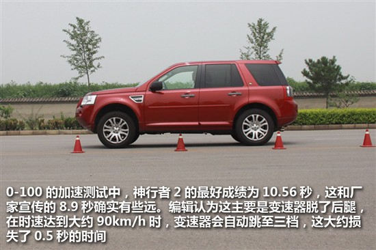

   0-100的加速测试中,神行者2的最好成绩为10.56秒,这和厂家宣传的8.9秒确实有些远,即便我们将变速箱模式切换到运动档,最终成绩也没有多少改善,编辑认为这主要是变速器脱了后腿,在时速达到大约90km/h时,变速器会自动跳至三档,这大约损失了大约0.5秒的时间。

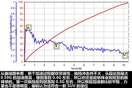

   而从曲线图来看,整个加速过程都非常线性,换挡冲击并不大,头段达到最大0.59G的加速度后,便回落到0.4G左右,所以你还是能够体会到短暂的推背感的。第一次换挡后则回落到0.3G左右,所以整段加速都比较平稳,力量也不是很明显,编辑认为这符合一款SUV的定位。

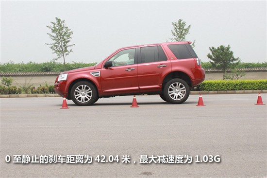

   0至静止的刹车距离为42.04米,从刹车曲线看,整个过程表现并不是很线性,在刹车头段时的力度并不是很大,说明路虎的工程师们在刹车初段并不想调整的力度更大,当经过这一过程后,则得到最大减速度——1.03G。
