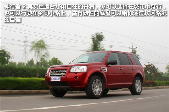

   相比前面激烈的驾驶测试,神行者2其实更适合悠闲自在的开着,你可以选择在城市中穿行,也可以行驶在乡间小路上,富有韧性的底盘可以给你通过坎坷路况的自信,同时当你遇到一般恶劣时,只要你放慢速度,神行者2都可以从容通过,油门、刹车以及转向的力度来的都非常合适,你并不需要去适应什么。
