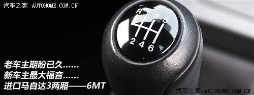

    这回进口马自达3两厢终于推出了手挡车型!并且在2.0L款上还使用了6MT!这是老车主们的期盼,也是新车主的福音;不是我故意气大家,这套手动变速箱真是挺棒的!多一个挡位意味着什么我想所有人都知道,但你或许还不清楚它的好使是怎样的概念!
看点就在6MT!测试新马自达3两厢2.0MT 汽车之家
    夸它好主要是从两个方面:一是手感清晰度高、行程短并带有吸入感,另外,挡位间距很小,男士的话可以做个试验来理解一下,张开手掌看看掌心的面积有多大,你就知道6MT整个操作范围大概是什么样子了;其二则是该款手动变速箱并非只为了经济性,密齿比的设计让换挡、动力衔接更紧凑,从而达到顺畅、痛快的驾驶体验,这才是它精髓!

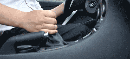

    虽说参数上低了一些,但面对日常驾驶,尤其是对全新的手动挡车型来说并不会感觉到明显的差异。从起步开始,新马自达3两厢2.0就表现出各种轻松,顺滑的挂入2挡,一瞬间右臂的摆动幅度很小,手腕上立刻得到了一种叫“运动”的力道,这种感觉很容易刺激到驾驶者,向往更快的加速以及更多过瘾的换挡动作!

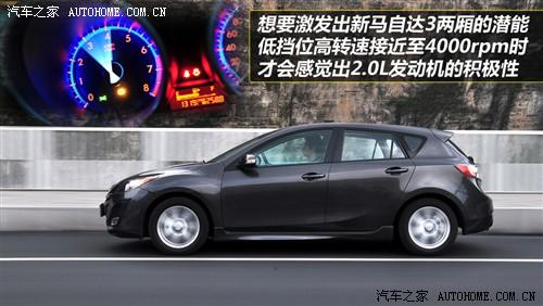

    2.0L发动机的日常表现还是属于线性、轻柔的风格,通常在1800rpm左右时就能满足巡航动作了,此时的提速虽说比较轻盈,但肯定的是离“猛”的状态还有很大距离。事实上,MZR2.0发动机也属于高转速类型,不过对于一般驾驶来说,能感觉出动力的强劲或是油门响应的积极还得需要更多的“放量”,或许4000rpm之后才是新马自达3两厢“凶猛”的阶段,如果变本加厉的噪音和油耗没有让你开始打退堂鼓的话,那就赶紧尽情享受吧……

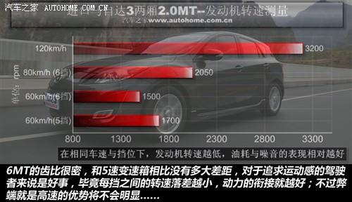

    6MT的优势之一就是可以让行车转速比一般的5MT更灵活,特别是在4、5、6挡之间;由于该款变速箱齿比设计的较密,即使真的频繁推入高挡位,该车也不会出现明显的抖动、强努的现象。就拿60km/h来说,你可以选择上述的任意一个挡位。其实这也并没有什么稀奇的,别忘了大众的7速DSG还能在这个速度下升至7挡呢!
马自达 马自达(进口) 马自达3(进口) 2010款 两厢 2.0手动豪华型
    我们接着拿60km/h来说,5挡下1700rpm的转速并不算低了,甚至要比普通的5MT还要高一些!而推入6挡,转速仅有200rpm的落差(1500rpm),此时的经济性又回来了,不过话虽如此,我们在琢磨这套变速箱优势的同时也发现了问题!起因就是6挡间的齿比太密从而造成对高速巡航的忽略!测试中,该车在120km/h行驶时转速竟然高达3200rpm,如果是5MT变速箱,我想这并没有什么可大惊小怪的,但问题是,6MT在驾驶乐趣与经济性的衡量中太过偏袒,多多少少削弱了对“家用车”的务实需求。
