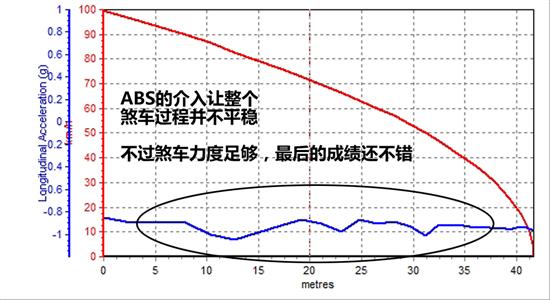

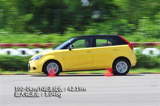

刹车:前盘式、后鼓式的刹车组合似乎并不能迎合现代人的消费观,不过这却是一种经济、实惠的搭配方式。刹车过程中,MG3的力度始终在0.9G以上,最大达到1.046G,刹车强度不输于任何一款四轮盘刹的同级车型。虽然不稳定的ABS使得力度曲线有一定波动,但42.15米的刹车成绩仍在合格之列。不过,由于后轮为鼓式刹车,所以在连续测试之后,出现了热衰减现象。
