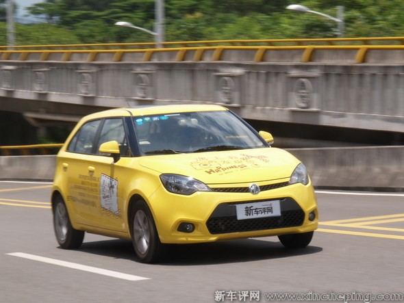

    开上MG3,它在1挡起步后给人的印象很好,一如同门大哥MG6 1.8T,起步初段的感觉非常“给力”,这要得益于AMT变速箱直接的传动效率,以及1挡比较大的齿比设置。
    继续加速,升上2挡后,力度就会有明显的回落,此后的加速回归到一部1.5L自动挡小车的正常水平,发动机在3、4千转时的发力活跃度还是不错,接近红区时发动机运转平顺性依然可以接受,但后段未能带来更刺激的发力表现。
    另外,试车时我们曾经在一个很陡的坡道上慢行,发现从5-10km/h的慢速下提速会有些乏力,只见转速指针慢速“悠”到2000转才开始有足够的力量去加速,这说明2000转以下的动力还是有些弱,而1挡大齿比的设置,正好非常聪明地在日常平路上起步时避开了这个弱点。
    在拥堵的车流中慢行,不断踩下、松开油门,MG3的动力输出反应理想;在高速路的车流中畅顺地行进时,总体动力表现也与一般1.5L自动挡小车相差不大。只有在需要突发加速时,会发现AMT变速箱的降挡加速有些犹豫,不像AT自动挡的kickdown那样积极,这时容易给人车子加速慢、动力“肉”的感觉。实际上,MG3喜欢动作果断的驾驶者,想加速的话最好是快速深踩油门,这样变速箱才能明白你的意图,比较干脆地降挡发力。只要降挡了,转速上到3000转以上,它给人的感觉还是小有冲劲的。
    与使用同样发动机,但搭载4前速自动变速箱的荣威350相比,MG3的这套动力系统给人的感觉是传动效率更高,动力传输更直接,只要转速得当,它的加速力度在同级(包括部分1.6L车型)自动挡车型中处于平均线水准。为什么要加上这个“转速得当”的前提,这就跟AMT变速箱的匹配有关了,请看下页。
