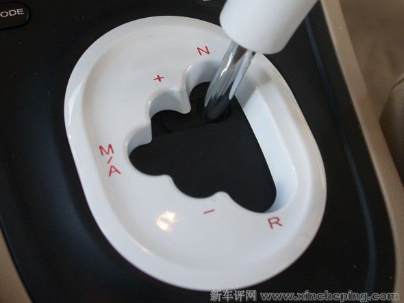

    AMT变速箱在操作方式与传动自动变速箱有不少差异,斜上方的挡位是空挡,中间位置是前进挡,右下方是倒档,这与新赛欧的EMT变速箱相似。为了防止新手上来误操作,只有踩下刹车的同时才能挂入前进挡或倒档,不然挡杆处于前进挡位,变速箱仍然保持在空挡并发出警报。
    前面说过,这台AMT变速箱的1挡齿比设置得很大,2挡以上的齿比相对正常,因此加速时1-2挡间的转速落差较大,多半时候在3000多转时升上2挡,转速就会跌落到1500转左右,落差多达2000转。起步加速过程中,1挡能给人爽朗有力的加速力,但一上2挡就有点“泄气”的感觉,期间还有一次因换挡导致的明显动力中断。随着挡位逐渐上升,换挡时的转速落差逐步缩小,3-4挡间切换已经顺畅很多,4-5挡之间切换已几乎察觉不到。上到100km/h对应五挡转速为2600转左右,对1.5L发动机来说是个正常的齿比设置。
    结合发动机的输出特性来看,这台1.5L发动机如果转速落在2000转以下,动力会有点疲软,用大齿比的1挡可以在起步时迅速跳过这一区域,获得爽快的加速感,不失为一个好设定。但为了照顾日常驾驶和油耗表现,后面的挡位设置都很正常,因此在低速爬坡考验发动机低扭的时候,才会出现疲软的情形。
    大部分AMT都有斜坡溜车的特性,松开刹车后需要及时踩下油门起步,MG3也没有例外。开AMT车型的小技巧还不止于此,为了让1挡升2挡更平顺,可以在接近3000转时有意识地松一下油门,催促变速箱升挡。但这招的“成功率”没有预期的高,往往它还是要等转速逼近3500转才愿意升挡。因此我们发现,开MG3更适用果断地踩大油门,让转速直奔3、4千转,这时油门轻轻一抬,变速箱就果断升2挡,而升2挡后转速落在2000多转,动力疲软的感觉会减小,驾驶者也能获得更流畅的加速感。
MG3
    如果你还是觉得对AMT自动换挡的时机无所适从,那么可以换用手动模式。MG3的手动模式换挡服从性高,执行的速度也不错,1挡起步后到2500转就升2挡,变速箱乖乖执行你的指令,比用自动换挡模式要听话不少。如果懂得像开手动挡一样在换挡时右脚配合松一下油门,甚至可以做到比绝大多数自动和手动变速箱更平顺、不易被乘客察觉的换挡效果。就手动加减挡的乐趣来说,MG3要比我们近期试驾过的另一款AMT车型新赛欧1.2 AMT表现更优秀,也让我们奢望如果MG3能提供一对方向盘换挡拨片,日常驾驶的乐趣会更上一层楼。
    综合而言,这套1.5L发动机+AMT变速箱的动力组合有它的“小脾性”,主要是1、2挡的动力衔接需要摸索适应,但除此以外并没有其它明显的缺点。
