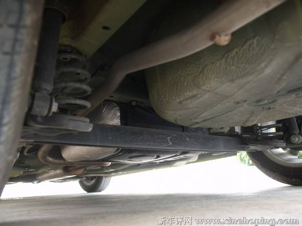

    MG3的底盘采用同级常见的前麦弗逊后扭力梁式结构,悬挂设定明显偏于硬朗风格。配合爽快的动力足以诱发你在城市道路上越开越快。MG3过弯时车身侧倾小,遇到起伏轮胎仍然能抓住地面,车身姿态很稳定精准,坐在车内感觉重心很低,这些特性感受都和它的“大哥”MG6颇为相似。
