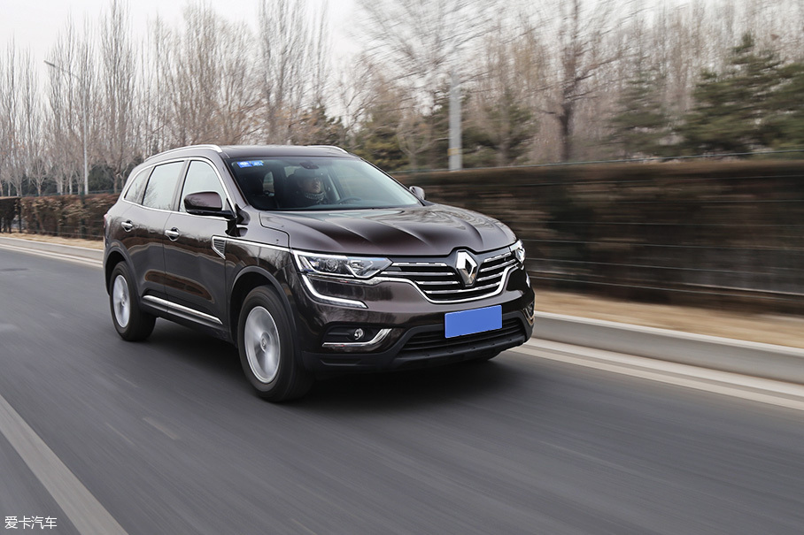

  虽然不一定时刻都能用到,但动力储备始终是大家最关心的要素,因此我们先从动力说起。其实从前面的测试就可以看出,这台2.0L自然吸气发动机虽然账面数据算不上漂亮,但是从实际表现来看却不会给人孱弱的感觉。发动机在低转速区间没有出现预想中的乏力感,甚至可以说低转速扭矩比较饱满,再加上CVT变速箱很乐于在起步状态下保持较高的发动机转速,因此科雷傲在中低速行驶时能够拥有轻盈线性的加速表现。巡航状态下,变速箱会非常积极地改变传动比,让转速保持在1500rpm上下。
东风雷诺2017款科雷傲发动机在低转速区间没有出现预想中的乏力感,甚至可以说低转速扭矩算得上饱满,CVT变速箱很乐于在起步状态下保持较高的发动机转速,因此科雷傲在中低速行驶时能够拥有轻盈线性的加速表现。

东风雷诺2017款科雷傲方向盘的回馈力度非常轻盈,传递给驾驶者的信息虽然不多,但车头的指向性比较清晰,在城市路况和高速路况下,都能够营造出轻松的驾驶氛围。
  科雷傲在悬挂系统的标定方面显然偏重于舒适性,对于粗糙路面的过滤非常彻底,面对减速带时也可以依靠悬挂行程将尖锐的冲击感转化为车身快速的起伏。在高速道路上的巡航表现方面,科雷傲更是保持着同级别较高的舒适性,不过在尝试快速并线或切入环形匝道时,即便在绕桩测试环节我们已经知道一般程度的侧倾并不会对科雷傲造成循迹性方面的隐患,但软绵绵的悬挂依然无法给予驾驶者太强的信心。
东风雷诺2017款科雷傲在高速道路上的巡航表现方面,科雷傲更是保持着同级别较高的舒适性,不过在尝试以较高速度并线或切入环形匝道时,软绵绵的悬挂就无法给予驾驶者太强的信心了。
