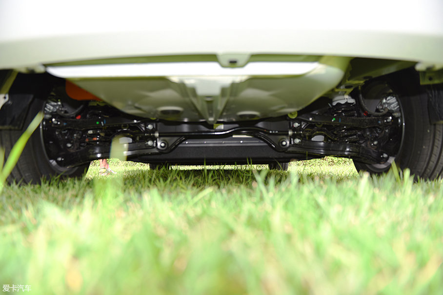

新伊兰特EV电池组布置在车辆下方,对于车辆通过性有一定影响。车辆底盘采用前麦弗逊后四连杆式设计。

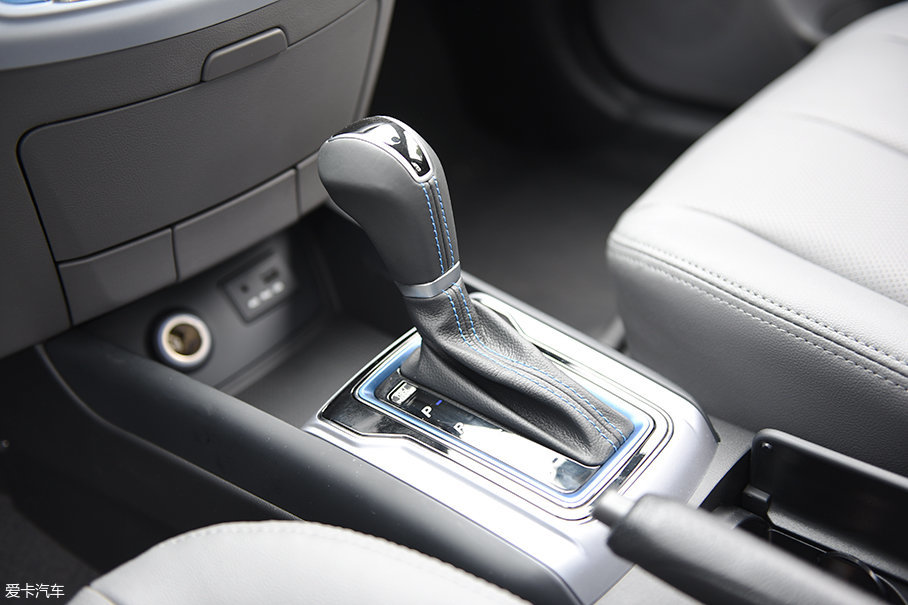

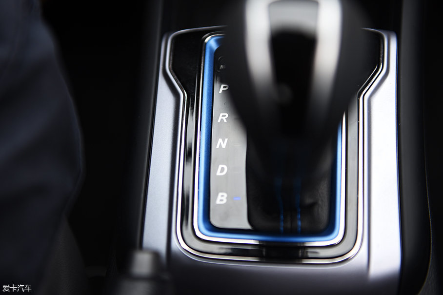

新伊兰特EV比较有意思的是新伊兰特EV并没有采用纯电动车型上常用的电子式换挡挡把或者旋钮设计,而是采用了机械式挡把结构。
  厂家人员表示这样的设定是为了能够让消费者使用更加方便,符合燃油车驾驶习惯,同时这样的设定能够确保换挡准确性,避免出现换挡执行不起作用的情况发生。
新伊兰特EV车辆底盘调校偏向舒适,新伊兰特EV后悬挂由老款悦动上的扭力梁式非独立悬挂换成了四连杆式独立悬挂,行车舒适性表现更为出色。应对道路上的较大起伏底盘表现从容,回弹支撑到位。
新伊兰特EV除了D挡位车辆还提供了强制动能回收B挡,该挡位下,新伊兰特EV动能回收强度提升,但是总体表现比较平顺,较高车速下收油门并不会出现明显的减速感。

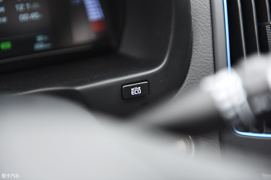

新伊兰特EV在仪表盘右下方布置有ECO按键,经济模式下,车辆的动力响应更加慵懒,动能回收强度相比普通模式更强。
  关于动能回收强度这一点,新伊兰特EV并没有单独设定回收强度切换按键,但是其回收强度会根据不同驾驶模式有所改变,B挡动能回收强度最大,ECO模式下适中,普通模式下最小。

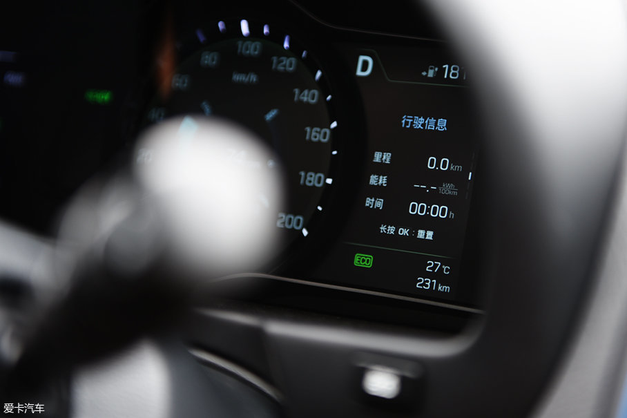

新伊兰特EV回程之前把小计里程清零,行驶信息可以显示行驶里程、百公里能耗和行驶时间,记录信息非常丰富。

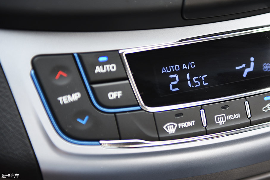

新伊兰特EV空调温度设定为21.5℃,风量设定为最小。

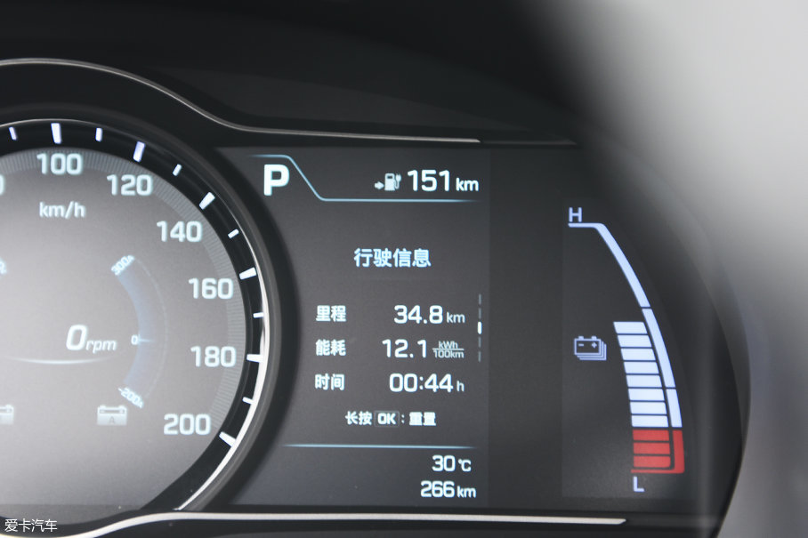

新伊兰特EV抵达终点时,行驶信息显示共行驶34.8km,能耗为12.1kWh/100km,行驶时间为44min。综合来看,这样的能耗表现相当出色。
