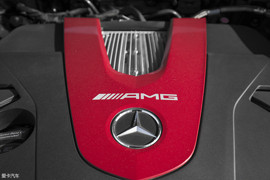

    本次测试的奔驰AMG GLC 43 4MATIC轿跑SUV配置了一台3.0T双涡轮增压发动机,虽然从缸数以及排量上并不及63系列那颗硕大的V8 BITURBO,但是从最终车辆的加速表现上来看,官方公布的4.9s以及实际测试的5.0s百公里加速成绩,都证明这台GLC 43无愧于AMG的名号。
GLC 43本次测试的奔驰AMG GLC 43 4MATIC轿跑SUV配备了一台3.0T双涡轮增压发动机,虽然这台发动机并不是AMG标志性的“一人一机”制作,不过从最终车辆的加速表现上来看无愧于AMG的名号。
GLC 43这台代号为M276DELA30的3.0T双涡轮增压发动机最大功率270kW(367Ps)/5500rpm,峰值扭矩520Nm/2000-4000rpm。
    这台代号为M276DELA30的3.0T涡轮增压发动机是AMG 43系列惯用的一款发动机,在GLC 43身上其动力参数和奔驰AMG C 43一致,均为270kW(367Ps)/5500rpm,峰值扭矩520Nm/2000-4000rpm。

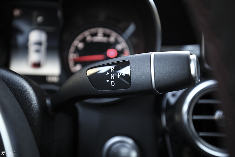

GLC 43和发动机匹配是一台9速手自一体变速箱,采用怀挡设计并且配置有换挡拨片以及多种驾驶模式。
