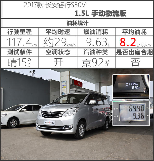

  ◆油耗测试
  在油耗测试期间,我们驾驶长安睿行S50V共行驶了117.4km。车上仅有驾驶员一人,并附带少量行李,空调全程保持开启状态。由于车辆并未配备行车电脑,所以我们只能根据驾驶时间对平均车速进行估算,最终实测长安睿行S50V的平均油耗为8.2L/100km。
