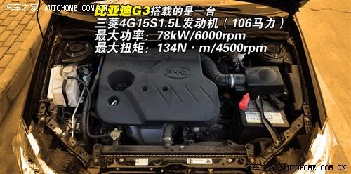

    当然,有些“精华”也会被保留下来,比如之前在F3上使用的东安三菱4G15S 1.5L发动机(106马力),最大功率78kW/6000rpm,最大扭矩134N·m/4500rpm。除此之外,G3还有一款1.8L排量的高配车型,发动机由比亚迪自主研发(代号483QA),并配备与CVT变速箱

    说到三菱4G15S发动机,你肯定不会陌生,除了在G3、F3上使用之外,其实很多自主品牌都很热衷于它,技术成熟、皮实耐用、并且油耗和动力都有上佳的表现。我可以先肯定的告诉你这的确不假,测试中G3有几项很不错的成绩,但现在我还不想那么快的说出结果。

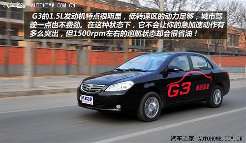

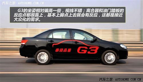

    4G15S发动机向来偏重低转速发力,这一点在G3身上再次得到体现!从起步开始,1400rpm左右的动力就足以让车辆轻松的进入巡航状态,再加上油门的反应点非常靠上,基本上脚轻轻搭上踏板就会让车辆动起来,听起来好像过于简单了,没错!G3的本真就是这样!
比亚迪 比亚迪 比亚迪g3 2010款 1.5mt 尊雅型gs-i
    比亚迪G3适合这种驾驶风格,慢慢悠悠的开,别想有什么超车较劲的想法,因为受到排量的制约,1.5L发动机并不是适应急加速的动作。除非手动降一挡将转速拉升至3000rpm以上,否则我劝你还是打消这些开快车的念头。

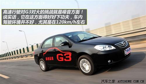

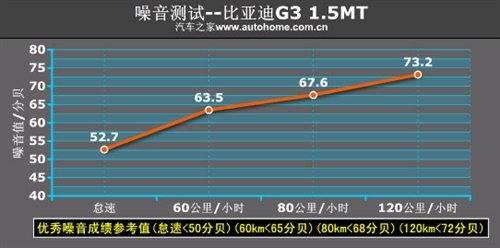

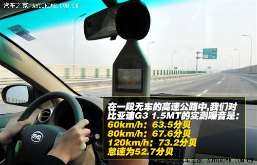

    这一点,比亚迪并没有让我们看到什么进步,明显的噪音残忍的将刚刚建立好的信任大了折扣,这里主要来源是发动机,其次则是胎噪。发动机盖内没有隔音棉,整车的隔音效果也非常一般,看看实测噪音值吧,你很容易就能看发展趋势:60km/h:63.5分贝;80km/h:67.6分贝;120km/h:73.2分贝;怠速为52.7分贝。
越来越成熟!抢先测试比亚迪G3 1.5MT 汽车之家
    随着速度的变化,行车转速便逐渐升高,这就是发动机噪音越来越明显的关键!在此也建议厂家认真的看待问题,要知道进入新一轮自主品牌竞争中,舒适性范围内的驾驶环境是个非常重要的考察点!

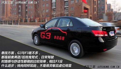

    同样的,转向风格与底盘调教也很普通,F3的影子是可以感觉到的。首先方向盘的圈数较多,约为3.4圈,这就意味着你需要多打些方向才能达到指向目的,另外,在反应与虚位问题上也不太乐观。底盘方面,G3与F3的差别不大,只是轴距长了10mm;悬挂部分两者均为前麦弗逊/后拖曳臂式非独立悬架。

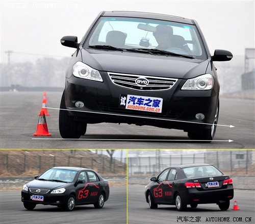

    日常驾驶中,悬架对路感有一定的过滤,舒适性说得过去,大体上G3属于简单、直接的那种。而面对激烈驾驶时,这一切就变得有些勉强了,悬挂支撑性的有限很快就让车辆出现侧倾,之后的重心转移也有些稍慢,再加上方向盘指向性的平庸化以及轮胎过厚的胎壁等等原因,G3在面对绕桩测试时实在有些不太吃不消……软、慢、粘就是最简练的说明。
