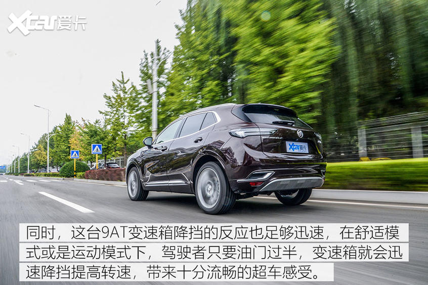

  这台Hydra-Matic 9挡手自一体变速箱是目前别克旗下大部分车型搭载的主力产品,除了技术先进之外,它的换挡平顺性和逻辑都备受好评。在实际驾驶过程中,这台变速箱能够在各个车速下找到适当的挡位,当车速超过90km/h后就能挂入9挡,以保证燃油经济性。同时,这台变速箱在平时也会将发动机转速维持在2000rpm以下,当你需要并线超车时,变速箱的降挡反应也够干脆。因此,昂科威S Avenir在变速箱表现一项上,还是获得了不错的分数。
