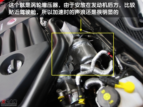

  作为此次试驾焦点中的焦点,首先必须介绍的就是这款2.0T发动机,相信这也是大多数网友阅读这篇文章的初衷。虽然我一向不赞成枯燥的数据堆砌,不过这回要破例一次,原因很简单——这台发动机光看参数就足以让人兴奋:162千瓦/5300转,350牛米/2000-4000转,升功率更达到了81千瓦/升,通过下面的图表对比,可以看出它比目前国内的几款2.0T发动机明显高出很多。
  由于采用缸内直喷+ DVVT双可变气门正时技术,其效能较普通的多点喷射发动机有了不小的提升,再加上涡轮增压界的老大哥萨博提供技术支持,性能强悍自然也在情理之中。
  非常值得一提的是由于采用了双流道涡管设计,涡轮增压车型最大的弊端涡轮增压迟滞在新君威2.0T上得到很好地化解。构思巧妙的双流道涡管每一根由独立的排气管道进行推动。一组为一、四号汽缸,另一组为二、三号汽缸。该设计能够极大程度降低发动机在低速时涡轮迟滞,提升动力响应,即使在低转速区域,随着驾驶者踩踏油门踏板力度的变化,它也能够在极短的时间内做出动力响应,由此解决了涡轮增压发动机的动力响应问题。实际驾驶,也几乎很难察觉到涡轮增压带来的迟滞感,保持油门,你唯一的体会只剩下源源不断的推背感。
  不过在2000转之前,特别是1500转左右的转速区间里,这台2.0T发动机就没有同排量的自然吸气发动机来得猛了,一旦突破2000转,其动力就像突然觉醒了一般倾泻而出。所以与之相匹配的自动变速器会把换档时机恰好把握在2500转左右,这样升档后转速基本都会落在1800转以上,动力输出衔接也就得到了保障。
