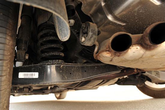

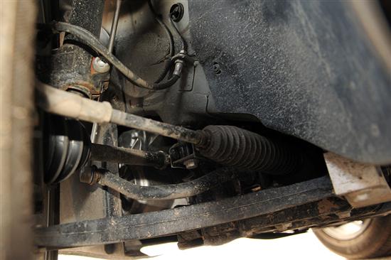

  底盘方面,新途安采用的是麦弗逊式独立前悬架和四连杆式独立后悬架,配备了EPS车速感应式电子动力转向系统。单从简易驾驶方面考虑,新途安的表现是比较到位的,特别是这个转向系统,在低速、中速、高速中所表现出来的回馈力,可以让驾驶人员感觉更容易把控,也能保持相对不错的路感。

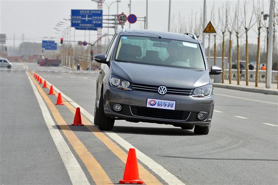

  测试人员表示:新途安在绕桩过程中比想象的更容易控制,甚至可以忽略这是一辆MPV,较高的车身虽然会给重心控制带来一定难度,但扎实的底盘和精准的转向可以大大弥补高度上的弊端。

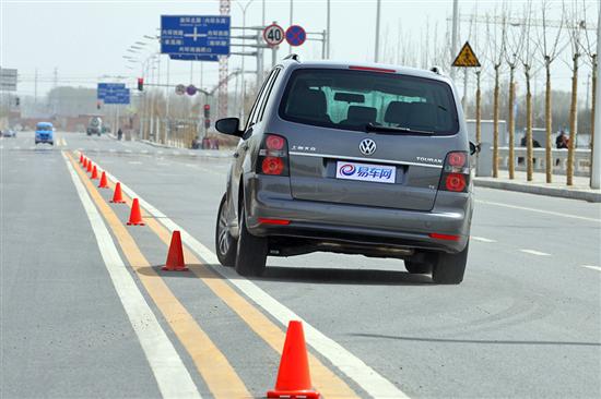

  另外,虽然绕桩姿态看上去有些夸张,但这种不安并不会传入车内,当然这与包裹性不错的座椅有直接关系。如果不是韩泰K407轮胎拖了后腿,途安的极限还远不止如此,当这款轮胎达到一定温度后,性能衰减十分严重,车轮完全不按先前的指定路线行驶,推头情况频发,这时ESP会默认为已经进入失控状态,所以会频繁的介入干预,以阻止动力传输到失控轮,这也是影响成绩的主要原因之一。不过对于一款MPV来说,能够轻松跑出61.1公里的成绩已经足以说明它在驾控方面的实力。
