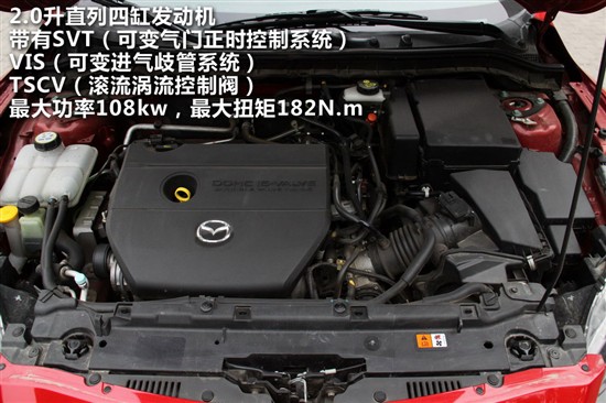

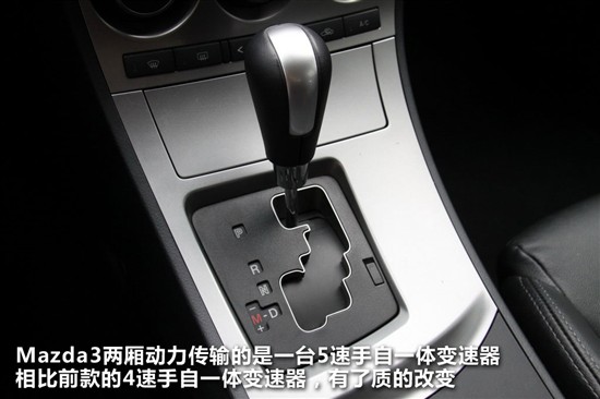

     进口Mazda3两厢有两款发动机可选,分别是1.6升发动机(最大功率79kw/6000rpm,最大扭矩145Nm/4000rpm)和2.0升发动,我们测试的车型为2.0升自动豪华版,在SVT(可变气门正时控制系统)、VIS(可变进气歧管系统)、TSCV(滚流涡流控制阀)的帮助下,最大功率108kw,最大扭矩182N.m。负责Mazda3两厢动力传输的是一台5速手自一体变速器,相比前款的4速手自一体变速器,有了质的改变。

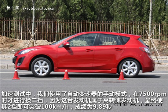

     在加速测试中,我们使用了自动变速器的手动模式,官方给出的发动机最大功率要在6500rpm时才能获得,所以我们选择在7500rpm时才进行换二挡,并且因为马自达的这台发动机属于高转速发动机,最终使其2挡即可突破100km/h,相比3档才能破百的车型,节省了大约0.5秒的时间。最终成绩为9.89秒,比官方给的10.7秒快了0.89秒。
     从加速曲线图来看,Mazda3两厢在0.671G加速时轮胎轻微打滑,之后便很快进入到全力加速状态,但整个过程都是很线性的完成,发动机输出调教极为柔和,整个加速度基本维持在0.4G以下,这样的表现这对于一台2.0升的两厢车来说实在有些保守了,甚至说太过“温柔”,如果调教的再激进些,编辑相信在9.3秒左右就可“破百”。

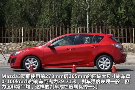

    刹车方面Mazda3两厢使用前278mm后265mm的四轮大尺寸刹车盘,0-100km/h的刹车距离为39.71米,时间为2.88秒  最大减速度为1.063G。从刹车数据图来看,刹车强度表现一般,但力度非常平均,这样的刹车成绩应属优秀一列。
