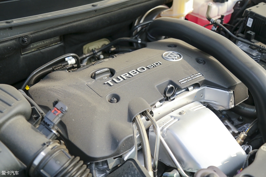

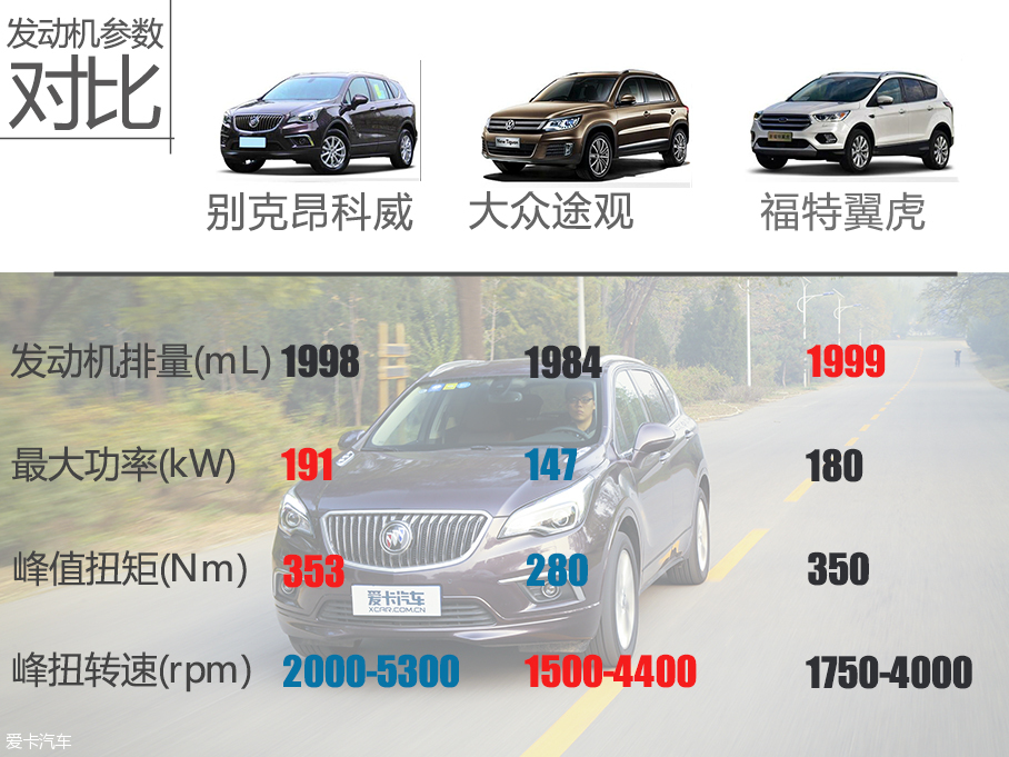

  本次我们测试的昂科威车型,搭载了一台来自通用的2.0T SIDI直喷涡轮增压发动机。该发动机的最大功率为191kW(260Ps)/5500rpm,最大扭矩为353Nm/2000-5300rpm。从发动机数据来看,算是相当强劲了,只不过发动机峰值扭矩转速不够提前。此外,测试车辆搭载了一台6速自动变速箱,并且还拥有手动模式。
别克昂科威评测体系
别克昂科威评测体系别克昂科威搭载了一台代号为LTG的2.0T SIDI涡轮增压发动机,最大功率为191kW(260Ps)/5500rpm,最大扭矩则达到了353Nm/2000-5300rpm。

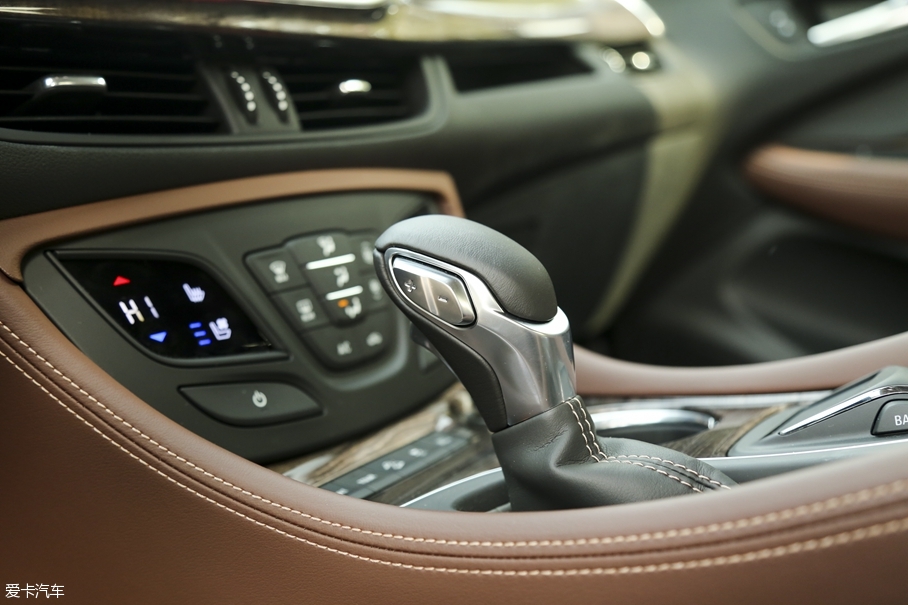

别克昂科威评测体系与发动机匹配的是一台6速手自一体变速箱。

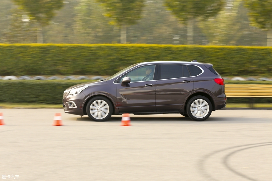

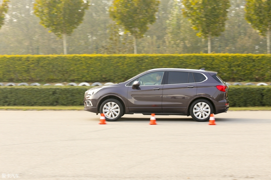

  经过我们实测,昂科威的百公里加速时间为8.4s。从数据来看,昂科威的加速成绩比较出色,发动机强大的动力功不可没。刹车距离方面,车辆100-0km/h的刹车距离为39.1m,多次刹车成绩依旧平稳,这样的成绩比较优秀。
别克昂科威评测体系车辆加速迅猛,轮胎几乎没有出现打滑,四驱系统功不可没。
别克昂科威评测体系车辆刹车姿态平稳,点头现象并不明显,多次刹车成绩依然平稳。

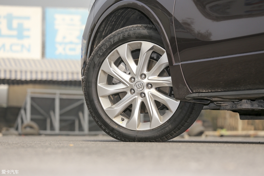

  别克为昂科威配备了两种规格的轮胎,分别为225/65 R17以及235/50 R19。本次测试的车辆配备了GOODYEAR(固特异)EfficientGrip(御乘)系列轮胎,轮胎尺寸为235/50 R19 99V,是一款主打操控、舒适与静音的SUV轮胎。
别克昂科威评测体系测试车辆配备了固特异御乘轮胎,轮胎规格为235/50 R19,是一款兼顾运动、舒适与静音的SUV轮胎。
