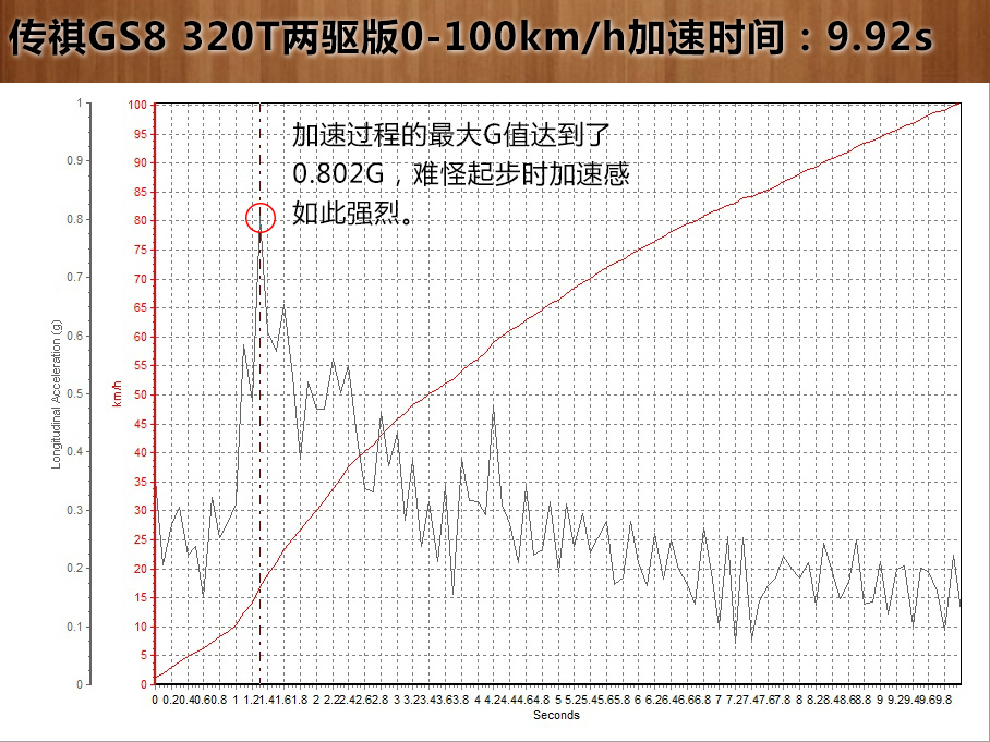

  之前提到,传祺GS8在起步初期非常迅猛,我们在加速实测中找到了原因。在起步初段,加速最大G值达到了0.8G以上,那股前窜的力量便由此而来。随后的加速G值有一个明显的衰减,最终加速时间被定格在9.92s。关闭ESC系统之后,起步时车轮会有一定的打滑,如果想要获得较快的加速时间,控制起步时的发动机转速将成为关键。
试驾变速箱允许车辆最高以2500rpm起步,此转速下起步时前轮会出现一些打滑现象。经过初期短暂凶猛的加速势头后,动力逐渐趋于平淡,最终跑进10s内算是一个还不错的成绩。

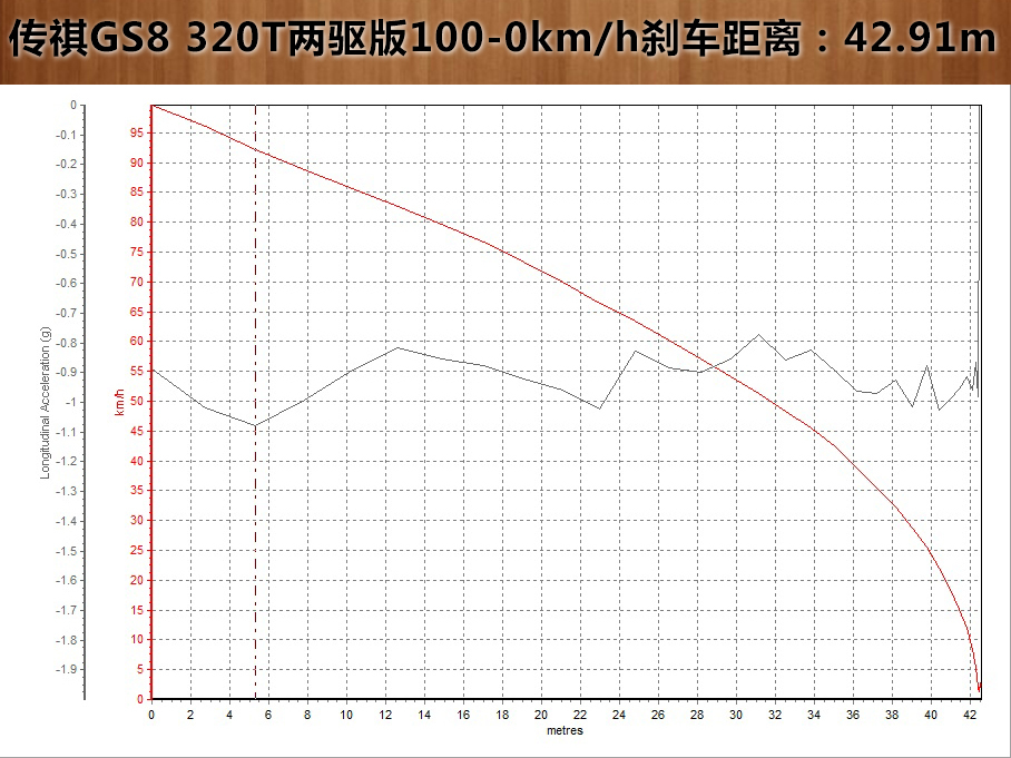

  刹车距离比我预想的要长一些,也许是试驾车偏高的胎压拖了后腿。在全力刹车时,车身的前倾较为明显,姿态保持的不算优雅。
试驾全力刹车时,车身姿态不算优雅,而整个过程车身还算稳定,驾驶者不至于前仰后合。最终,刹车距离超过了40m,对于传祺GS8这样的体型和重量来说算是及格水平。

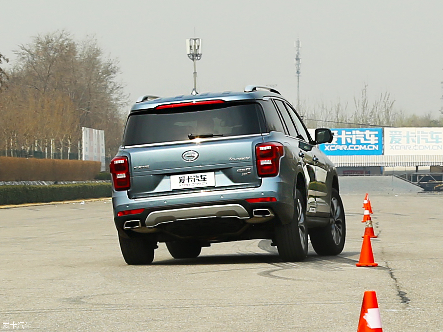

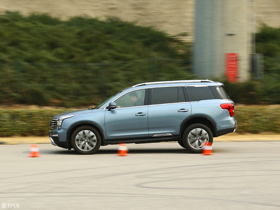

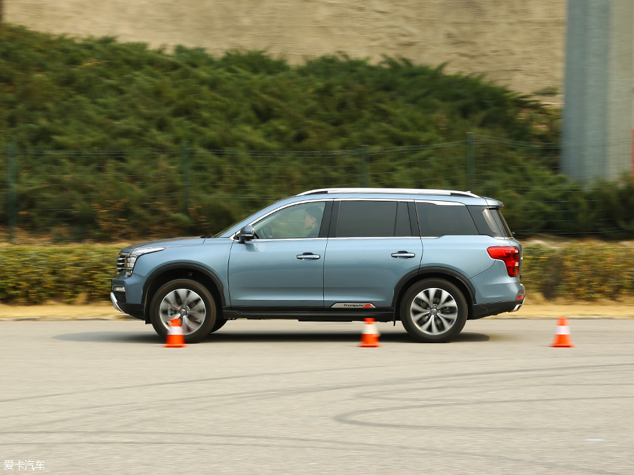

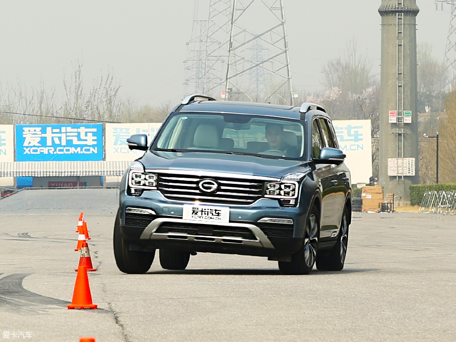

  方向盘的手感非常轻盈,日常驾驶起来十分轻松。而进行绕桩测试时,过轻的方向盘力度以及不那么精准的转向就显得有些拖沓了,需要驾驶者在行进过程中对转向不断的进行修正。在激烈变向时,车辆的侧倾较为明显,弹簧被压榨后的回弹速度并不快,从而导致了车身不能迅速恢复到正常姿态。
试驾平日柔顺轻盈的转向系统在绕桩环节中表现的不算友好,再加上略显模糊的方向盘循迹性,在整个过程中需要驾驶者不断对方向进行修正。
试驾显然,悬挂的调校并不适合这样激烈的变线驾驶,弹簧被压缩后很难在短时间内恢复原状,好在车身姿态控制的还不算太狼狈。
