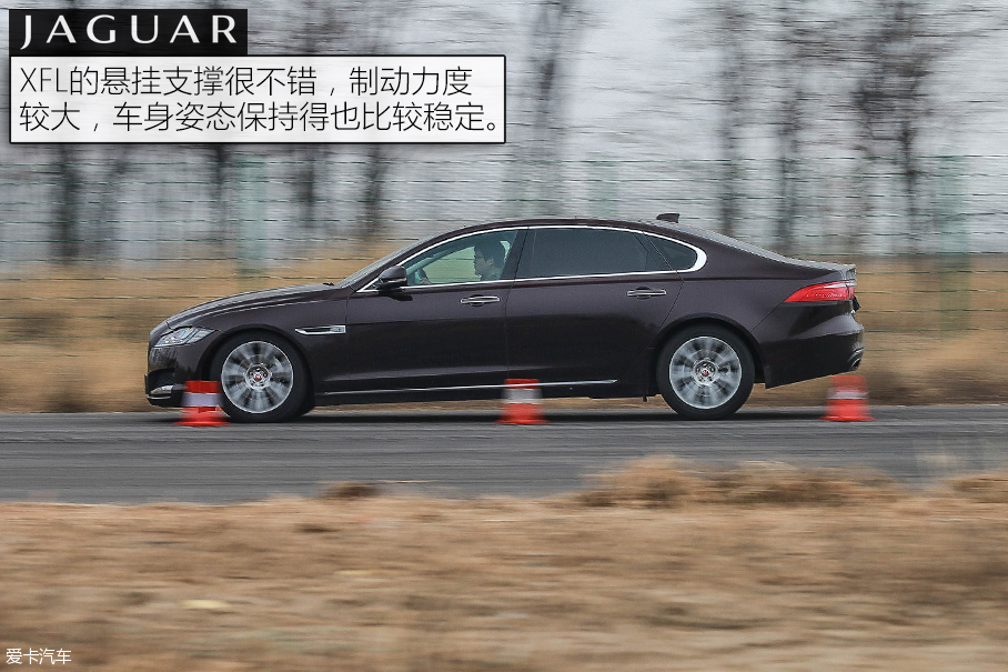

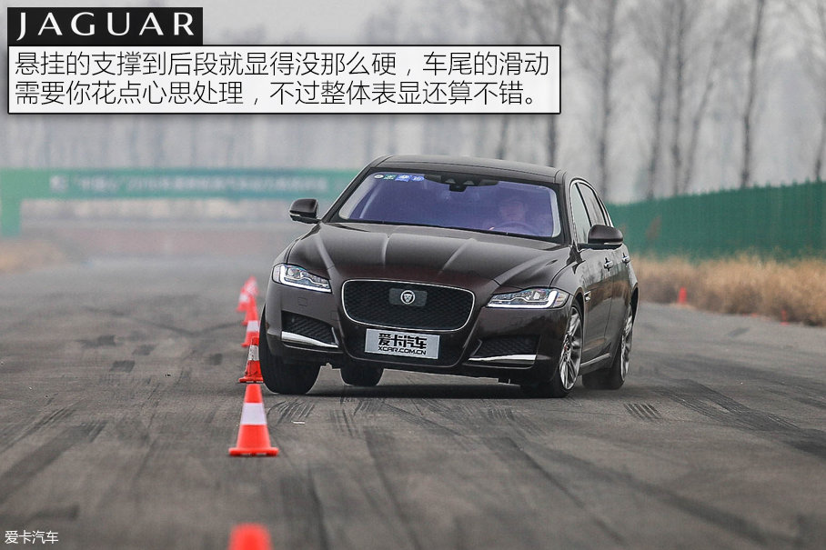

  XFL的支撑比S90略强,但逊于CT6,但它的车尾非常活跃,总爱挑逗你的驾驶能力。S90的支撑虽然是三辆车中最软的,但在绕桩中它是可控性以及极限这两方面都最高的车型。舒适的底盘取向看来并没有影响到它对于快速回摆动作的兼顾。CT6的支撑性是最好的,转向也是最直接的,但车尾比XFL还要灵活,不是十分可控。

    XFL在绕桩时的车尾很活跃,0-400m的测试中依靠后段优势超越了S90很让人意外。S90还是最为稳妥的那位,绕桩和刹车都是最为稳定的。CT6此时则有些活泼过度了,主要还是轮胎带来的不安定因素太多。
