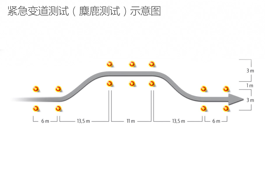

  紧急变道测试又称“麋鹿测试”,是国际上衡量车辆安全性的一项重要标准。顾名思义,从名字可以看出,这个项目起初是为了紧急躲避从路边突然跳出来的大型动物,避免发生重大交通事故而衍生出的测试项目。在“麋鹿测试”项目中,检验的重点就是车辆高速躲避障碍物的能力。在这个环节中,我们遵循ISO3888-2标准执行。测试车辆顺利通过障碍物的车速越高,也就代表着能力越强。

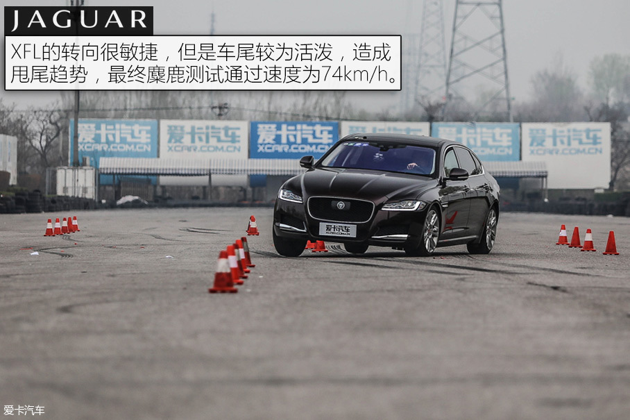

    首先我们先来看看XFL的表现,其配备的245/45 R18倍耐力P-ZERO轮胎可以提供充足的抓地力,较小的转向比以及大量使用铝合金材质的悬挂结构也为XFL带来了敏捷的转向响应速度。虽然铝合金材质的应用让XFL的车身并不算重,但在测试过程中可以感受到来自车尾的甩动感,第一次变道时由于车头的敏捷响应,XFL可以顺利完成,而在第二次变道时由于车尾重心转移产生的惯性,造成了明显的侧滑,从而影响了通过车速。

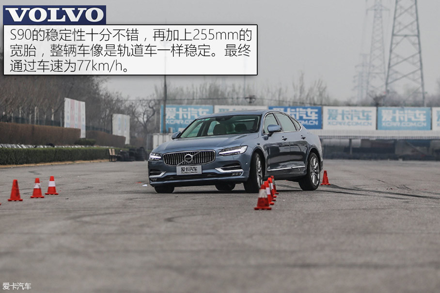

    S90得益于三车中最为保守的底盘调校,以及255/40 R19的倍耐力P-ZERO轮胎,S90在紧急变道测试中展现出了很强的能力。整个测试过程中,S90车身动态四平八稳没有任何激情。车身电子稳定系统介入即时,让S90有着良好的循迹性。最终S90在紧急变道测试中取得了77km/h的优异成绩,成为了三车中紧急变道测试项目的最强者。

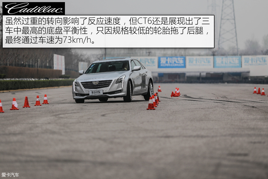

    CT6有着三车中最为可控的车身动态,也能够给予驾驶者相当充足的信心。但245/45 R19规格的固特异轮胎虽然尺寸上不吃亏,但由于轮胎配方原因,抓地力并不像其它两位对手一样强,最终的结果就是CT6虽然以漂亮的四轮侧滑姿态完成此项目,但通过速度大打折扣。如果CT6换装了其它两车同样规格的轮胎,那么最终的测试结果也将大为不同。

    纵观三车表现,XFL虽然有着诸多轻量化设计加身,轮胎规格也仅次于S90,但车尾惯性较为明显。在第二次变道的瞬间,车尾积攒的惯性会一下子爆发出来,开起来非常刺激,但会对通过车速有所影响。
  S90作为唯一的一辆前置前驱车型,在紧急变道测试中取得了最好的成绩并不让人感到意外。除了驱动布局的先天稳定性,三车中规格最高的轮胎也是它取得好成绩的主要因素之一。另外,悬挂较强的抗侧倾能力以及电子稳定系统更为及时恰当的介入,也帮助S90将通过车速一举达到77km/h。
  CT6紧急变道测试成绩位列最后的结果其实既在意料之外,也在情理之中。意料之外是因为CT6本来有着三车中操控性最好的底盘功底。情理之中的是CT6同时也配备了三车中抓地力最低的轮胎。这也就导致了CT6在紧急变道测试中虽然车身姿态十分潇洒,但实际通过车速被轮胎所拉低,而轮胎作为车辆与地面唯一接触的部分,重要性远比其它因素大得多。因此,也就造成了CT6紧急变道测试成绩垫底的结果。
