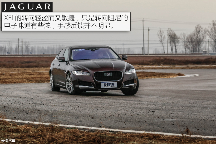

  我们同样先从XFL开始讲起,当平日运动感很强的XFL脱掉了华丽的定制西装,信步驶入赛道之后,这套运动化外壳下最真实的一面便显露无疑。轻盈的回馈力度和较小的转向比,给车头带来了敏捷的响应。无论前方弯道多么刁钻,车头都会在转向的第一时间做出转向反应,虽然路感并不丰富,但毕竟它是一辆豪华轿车,有这样的表现已经足够。

  悬挂虽然动作干脆利落,支撑也够柔韧,但车尾在过弯时惯性较大,重心转移明显,随着过弯速度的提高,后悬挂也逐渐逼近极限。好在XFL所用的倍耐力P-ZERO轮胎性能够强,能在关键时刻帮助XFL保持住车尾最后一丝的抓地力。

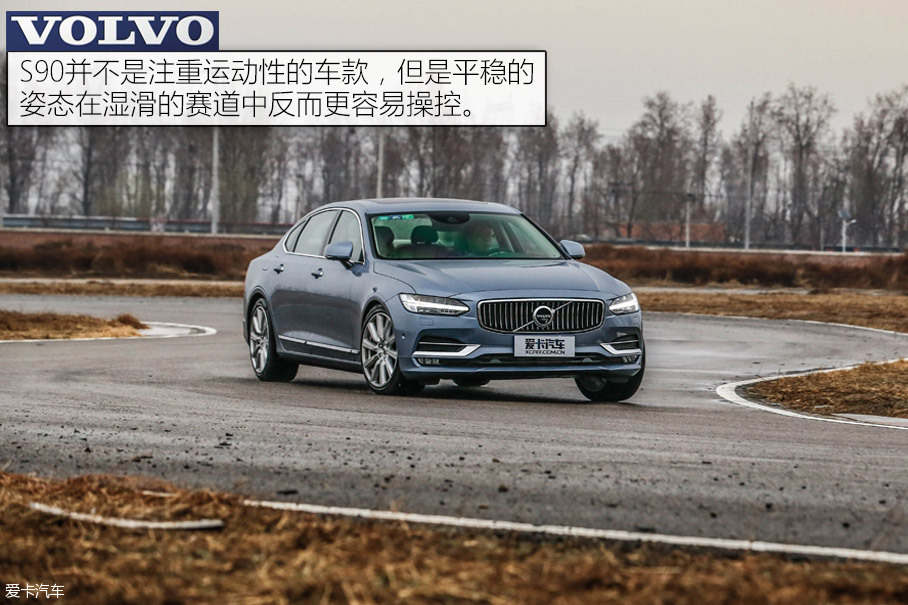

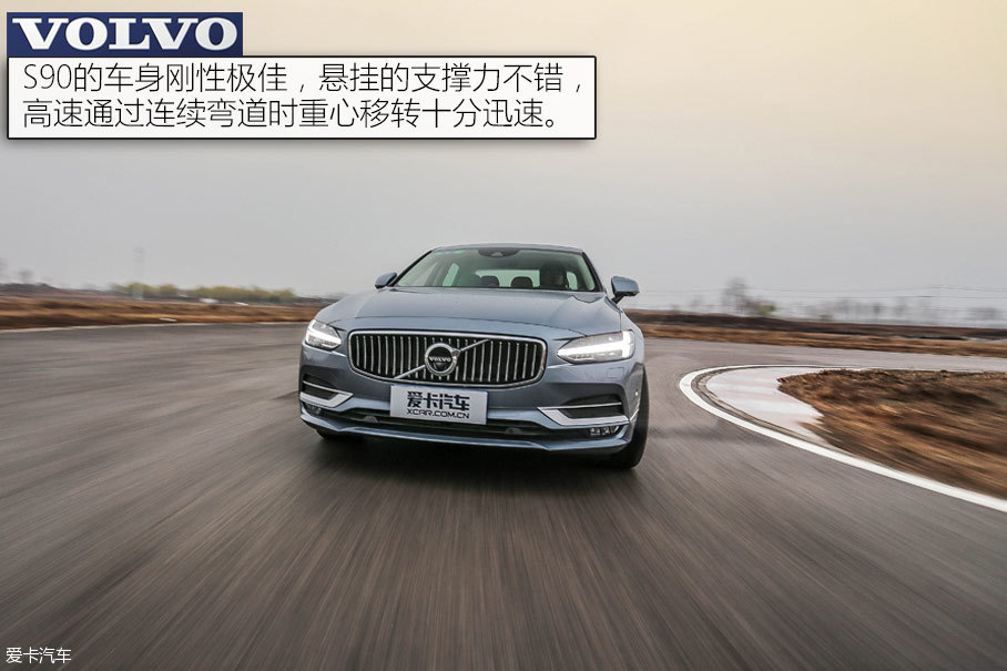

  与另外两位好动的选手截然不同,S90自始至终也没有强调或突出自己在运动性方面有何特长。轮到S90进行赛道测试时天气已经由小雨转为中雨,赛道上面开始出现积水。但却给了驾驶者更多信心。不只是因为S90前置前驱的驱动布局,不错的车身刚性和悬挂优良的抗侧倾几何设定,让S90在湿滑的赛道上保持着高度可控性。

  即使尝试着用更加鲁莽的方式去驾驶S90,但良好的机械结构与限制性较高的电子系统让你无法有太多的“非分之想”。当然,S90上配备宽度达到了255mm的倍耐力P-ZERO轮胎,也在背后默默地做着巨大的贡献。

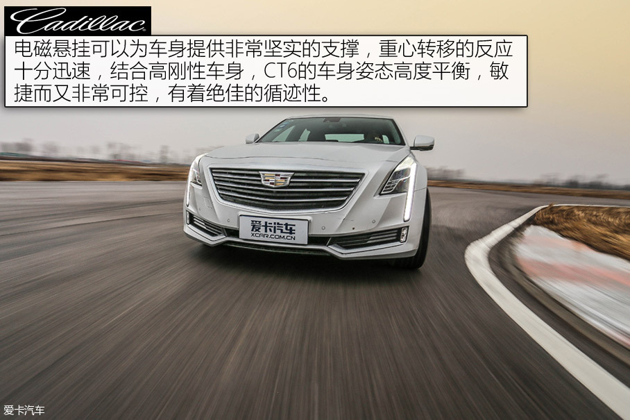

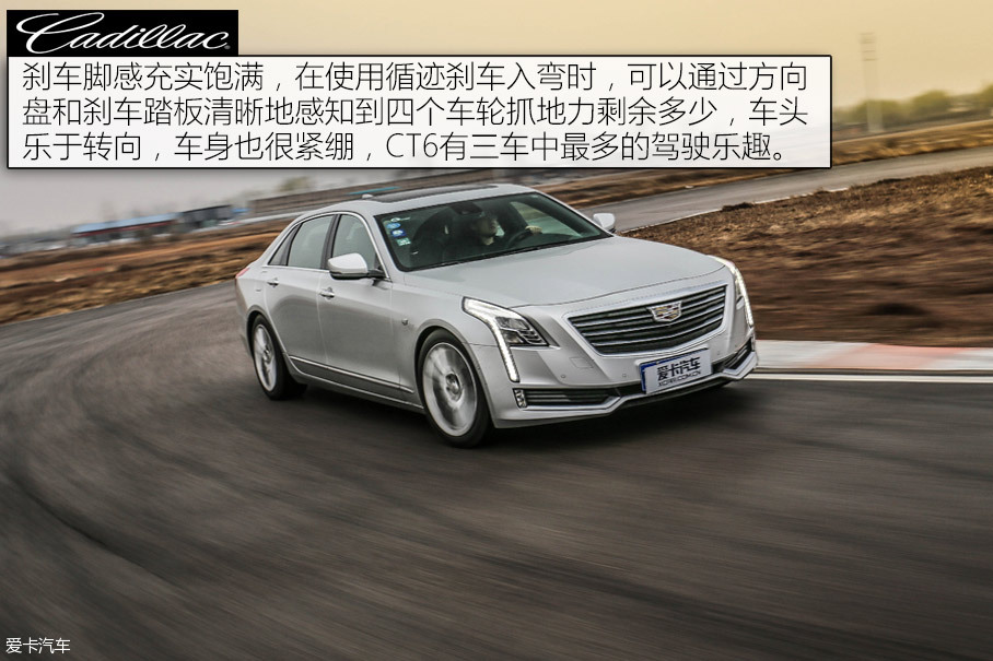

  接下来,你会知道“运动感”和“运动性”到底差异在哪。如果说XFL很有运动感,那么CT6就可以称得上富有运动性。无论快速转向还是全力刹车,CT6的电磁悬挂总能在驾驶员动作后的第一时间给予底盘坚实的支撑,结合刚性十足的车身,它的平衡性极高。CT6的车头总能随着方向盘一下扎入弯心,而车尾同时机敏的向弯道外侧游走以配合车头转向,并在加油出弯时表现出极高的循迹性。驾驶一辆作为豪华轿车的CT6跑赛道,不但一点都不离奇,反而十分享受。

  虽然众人皆知以上这一切有一半都是电子系统的功劳,但笔者也不得不赞叹CT6这套电子稳定程序的高明,它所营造出的驾驶感让人享受。然而,在已经逐渐潮湿的赛道中,一个不小心就会发现车尾跑得比车头快。和另外两车相比,湿滑的赛道暴露出轮胎抓地力的不足,使其弯道速度大打折扣。如果CT6能够改用性能更强的轮胎的话,那么它在三车中运动王者的地位也将更为稳固。

  CT6由于没有加长,所以是最为“原汁原味”的一款车。它所表现出的驾驶乐趣让人感到意外而又欣喜。非常敏捷而又平衡可控的底盘,不但最有驾驶乐趣,也是底盘表现最协调的一款车,博得了在场编辑的一致好评。只不过其配备的轮胎规格低于其它两台车,这让CT6在湿滑的赛道中总是过早失去抓地力,时而推头时而甩尾,实在非常可惜。
