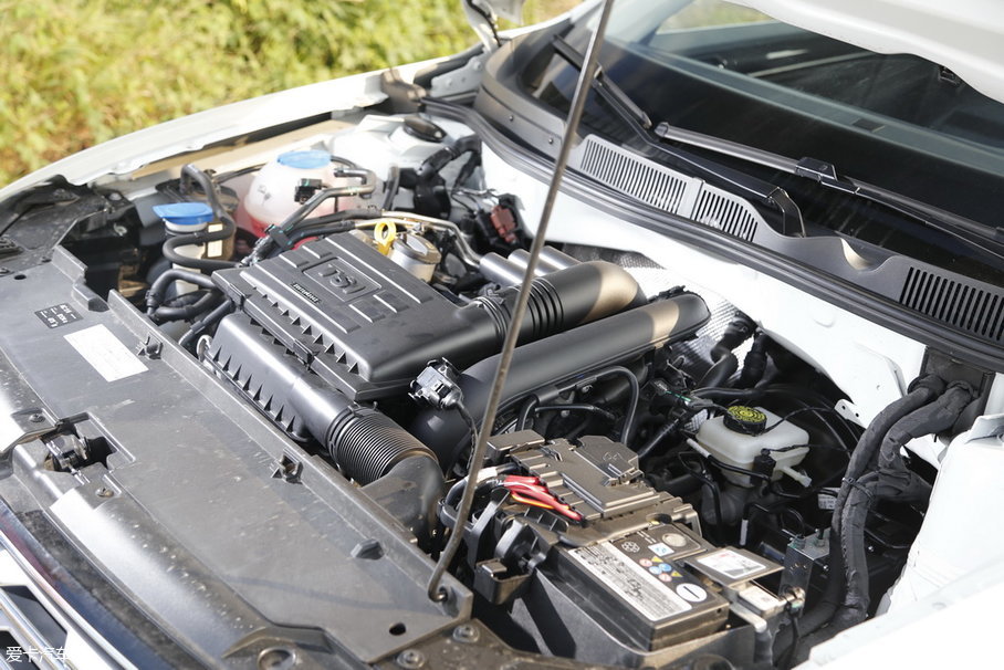

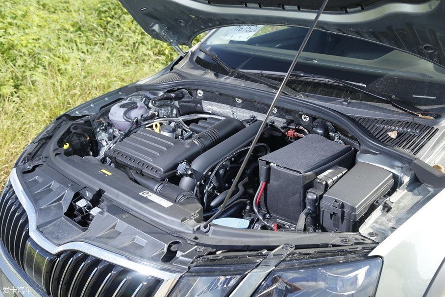

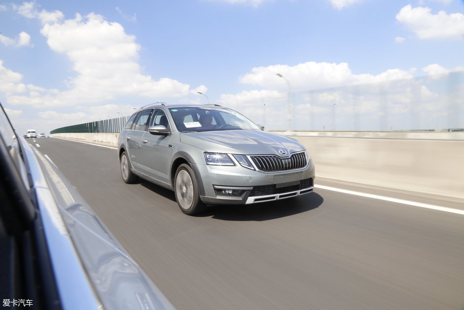

明旅对比蔚领已上市的新明锐家族,动力部分分为1.6L、1.2T、1.4T三套动力总成,这次测试用的TSI280车型使用的是高功率版的1.4T发动机,它的身世和表现我们已经非常熟悉了,产品性能出色,最大扭矩达到了250Nm,这对于日常加速来说非常有帮助。

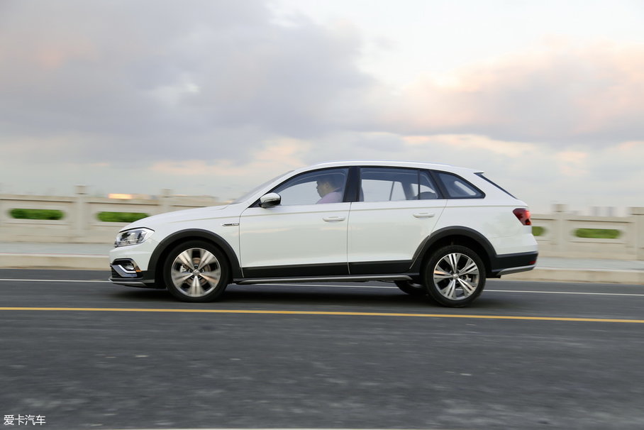

明旅对比蔚领这台蔚领230TSI车型搭载的是一台低功率版的1.4T涡轮增压发动机,最大扭矩数值比明旅稍低,为225Nm。除了这台发动机之外,蔚领还提供了1.6L自然吸气发动机车型。

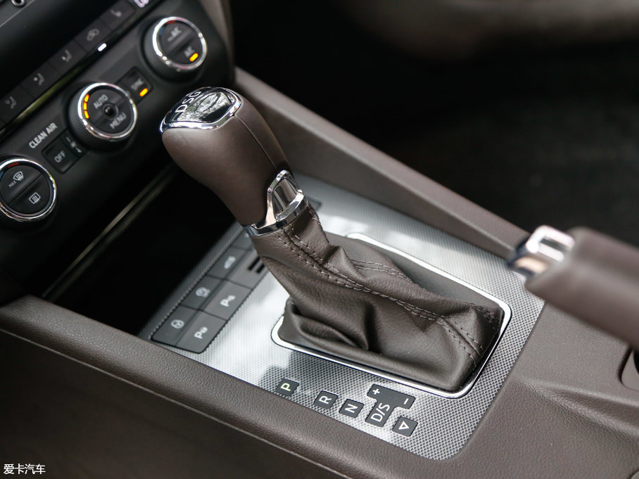

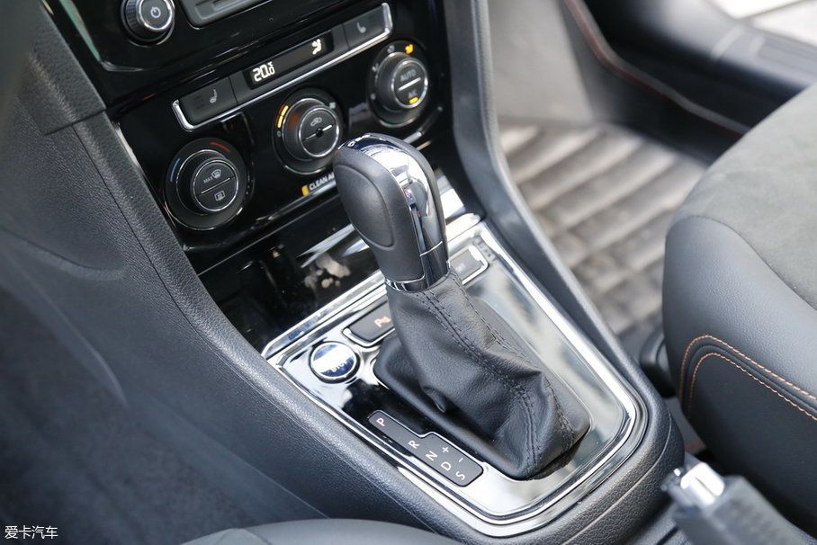

明旅对比蔚领与两台1.4T发动机匹配的均是一台代号为DQ200的7速干式双离合变速箱。在正常D挡状态下,明锐切入S挡的方式为向后轻轻一拉即可。(挡把依然在D挡的位置)
明旅对比蔚领而蔚领的S挡是作为一个单独的挡位出现的,在D挡状态下,需按住换挡杆上的锁止按钮向后拉才能挂入S挡。
明锐combi擂台-对比缤智在做加速测试时,我们同时踩住油门和制动踏板,尝试使用弹射方式起步,但是发动机转速被限制在了1200rpm左右(目前大众系双离合变速箱均如此),限制了起步时的扭矩输出。
明锐combi擂台-对比缤智限制扭矩输出是出于变速箱保护方面的考虑,如非必要,尽量不要去弹射起步。温柔的起步动作之后,发动机转速迅速爬升,带来直观的推背感。最终测得明旅TSI280的0-100km/h加速时间为:8.47s。
明锐combi擂台-对比缤智刹车测试时,由于明锐旅行车底盘的舒适性取向,导致前悬挂支撑略有不足,点头现象明显,但4条225mm宽度的轮胎抓地力非常不错,整个刹车过程很稳定。
明锐combi擂台-对比缤智最终测得明锐旅行车TSI280车型100km-0的刹停距离为:39.32m,进入40m大关,成绩非常优秀。
明旅对比蔚领由于使用了和明旅一样的变速箱,所以在起步全力加速时,蔚领也出现了和明旅一样的问题,变速箱的转速并不能拉到很高,所以车身姿态还是比较稳健的。

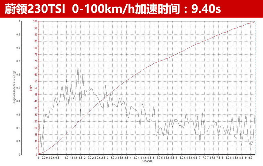

明旅对比蔚领最终测得蔚领230TSI车型的0-100km/h加速时间为9.40s,比明旅280TSI车型慢了1s,由于两台发动机高/低功率之间的差异,1s的差距也在意料之中。

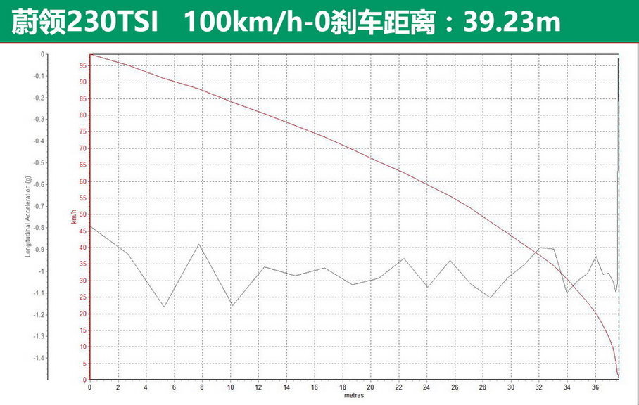

明旅对比蔚领刹车测试过程中,蔚领的轮胎抓地力不如明旅,这主要是由于蔚领的轮胎胎面宽度只有205mm,极限状态下的响胎时机会出现得更早些。
明旅对比蔚领不过最终的测试成绩,蔚领却出乎意料的进入了40m的大关,39.23m的100-0km/h刹停成绩与明旅几乎一致,这非常难得。
