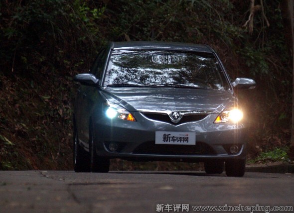

    论动力表现,悦翔以轻微优势胜出。除了它具有排量上的优势,发动机动力调校也功不可没。在起步开始就感觉到力量的涌出,它是三台车里头唯一一台能给人感觉起步是“扑”出去的。虽然最大扭矩要到3500rpm才能使出,但实际上从起步一直到3000转之间动力都感觉很充裕,这也是城市行驶最常用的转数区间。在这个转数区间驾驶悦翔是最讨人喜欢的,上到中高转速,虽没有很明显的发力点,但动力的持续性不错,直到5000转之后才会衰减。虽然中高转表现不错,但我们不太喜欢这样开悦翔,因为它的发动机高转时发出的声音有些松散,精细度不及赛欧和风云2。

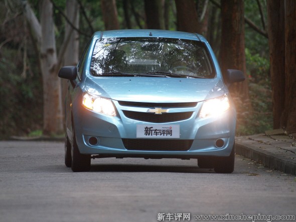

    新赛欧的表现则都让我们感到意外,起初驾驶,我们都不相信它的排量只有1.2升。扭矩初段很丰盈,起步从容,没有拖沓感。开着它我们可以经常不到2000转就升挡,如此驾驶发动机也不会出现抖动。转数在2000-4000之间时,力量爆发不太强烈,但线性感很好,只有在4500转以后,1.2L的劣势才会表露出来,后劲不太足,发力较绵,虽然速度还是能上去,但相比悦翔,还是能体会得出差距。
