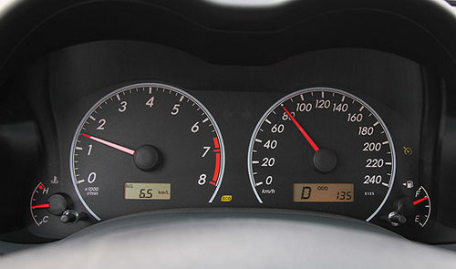

  至于高速的再加速反应,则呈现出CVT变速箱特有的平稳加速曲线,在80km/h巡航速度全油门冲刺下,车辆瞬间再加速冲刺感并不明显,也没有传统变速箱在全油门催促后,清楚出现的Kick-Down降档反应。实际上,今天这辆Altis在高速域的加速反应,在CVT无段变速的特征下,将扭力输出转换为持稳渐进的车速拉升,低头往仪表一看,车速却也悄然来到160km/h,无奈受限于试车路况的条件,只得收油减速。整体而言,Altis拥有相当轻快的中低速反应,高速再加速反应的冲刺感,则受限于1.8排气量的动力条件与CVT变速箱特性,尽管实际的加速性不错,但仍相对于中低速域的加速反应,显得较不热血些。
